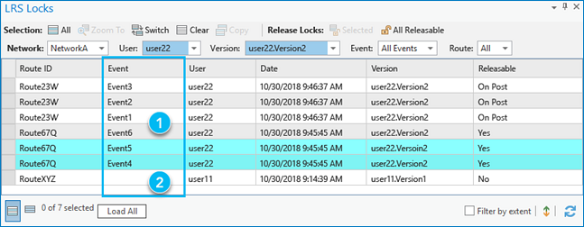

Puede diferenciar entre los tipos de bloqueo mirando el contenido de la columna Evento. Si una celda de la columna Evento contiene un valor, el bloqueo es un bloqueo de evento. Si una celda de la columna Evento está en blanco, el bloqueo es un bloqueo de ruta.
A continuación se muestra un ejemplo de bloqueos de ruta y evento en la tabla Bloqueos de LRS:
Tabla Bloqueos de LRS, columna Evento
Puede identificar tipos de bloqueo en la tabla Bloqueos LRS por usuario.
Elemento
Tipo de bloqueo
Evento
Ruta

Impacto del usuario y la versión en el estado reutilizable
El estado reutilizable que se indica en la tabla Bloqueos LRS depende del usuario que ha iniciado sesión y de la versión que se está editando.
A continuación, se muestra un ejemplo de la tabla Bloqueos de LRS con el usuario22 conectado utilizando Versión2:
Tabla Bloqueos LRS con el usuario22
La tabla de bloqueos de LRS se muestra con el usuario22 registrado con la versión2.
El usuario22 adquirió los bloqueos con la Versión2 y se guardaron sus ediciones, lo que da como resultado un valor de estado liberable de En poste.
El usuario22 adquirió los bloqueos con la Versión2 y no guardó ninguna edición, lo que da como resultado un valor de estado reutilizable de Sí.
El usuario11 adquirió los bloqueos con la Versión1 y el usuario con sesión iniciada (usuario22) no adquirió los bloqueos, lo que dio como resultado un valor de estado reutilizable de No.
