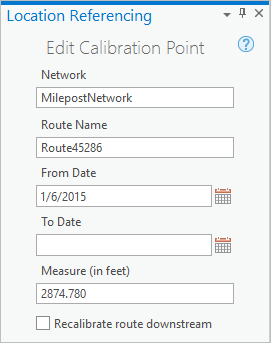

  4. Seleccione en el mapa un punto de calibración existente.
    Aparece el panel Editar punto de calibración con atributos para el punto de calibración seleccionado rellenado.
    Panel Editar punto de calibración
  5. Cambie los valores de Fecha inicial y Fecha final cuando se aplica esta calibración a la ruta.
  6. Cambie el valor de medición de este punto de calibración.
  7. Si lo desea, active la casilla Recalibrar la ruta aguas abajo para recalibrar la ruta aguas abajo.
    Cuando esta casilla está activada, la recalibración se aplica a los puntos de calibración aguas abajo a lo largo de la ruta.
    Por ejemplo, si una calibración (o medición) existente en la ubicación donde desea editar un punto de calibración es 5 y el siguiente punto de calibración aguas abajo al final de la ruta tiene la medición de 10, cambiar la medición de 5 a 6 con la casilla de verificación Recalibrar la ruta aguas abajo activada resulta en un punto de calibración aguas abajo con una medición de 11.
    Cuando esta casilla está desactivada, no se aplica ninguna recalibración a los puntos de calibración aguas abajo a lo largo de la ruta.
    Por ejemplo, si una calibración (o medición) existente en la ubicación cambia de 5 a 6, dejando desactivada la casilla Recalibrar ruta aguas abajo, el punto de calibración aguas abajo mantiene una medición de 10.
  8. Haga clic en Ejecutar.
    Se actualiza la calibración de la ruta.
