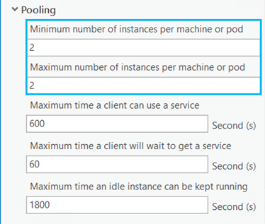

Agrupación
Todos los servicios publicados con ArcGIS Server están agrupados. Esto significa que las instancias del servicio se pueden compartir entre varias sesiones de aplicación.
Expanda la sección Agrupación para especificar el número máximo y mínimo de instancias del servicio de geocodificación que se pueden ejecutar a la vez en cada servidor. Debido a la forma en la que el servidor comparte esas instancias entre los clientes, es posible que el número de clientes que admite sea mayor que el número de instancias en ejecución. Debe aumentar el número de instancias si el servicio experimenta mucho tráfico.
Configure el número de instancias.
Nota:
Para garantizar que los recursos máximos estén constantemente disponibles para la geocodificación, configure el mismo valor en Cantidad mínima de instancias por equipo o pod y Cantidad máxima de instancias por equipo o pod.
La sección Agrupación permite especificar cómo se puede ajustar el servicio de geocodificación a los usuarios.
