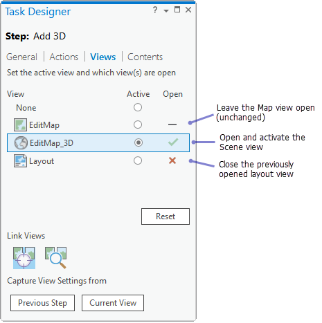

Definir las vistas abiertas y activas
Para configurar las vistas de un paso, haga lo siguiente:
  1. Cree o registre un nuevo paso.
  2. Con el paso seleccionado y el panel Diseñador de tareas abierto, haga clic en la pestaña Vistas.
  3. Elija la vista que estará activa para el paso.
    La vista activa siempre está configurada como abierta .
  4. Si procede, elija la vista que se cerrará cuando se ejecute el paso.
    En Abrir, haga clic para cambiar el icono a Cierra la vista .
  5. Si procede, deje los estados de cualquier otra vista restante sin cambios.
    En Abrir, haga clic para cambiar el icono a No realiza ninguna acción .
    En vez de cambiar el estado de cada vista del proyecto, haga clic en Vista actual para que la configuración coincida con los estados de la vista actual del proyecto abierto. Del mismo modo, haga clic en Paso anterior para que coincida la configuración de vista del paso anterior.
    Haga clic en Restablecer para definir Ninguna como vista activa y cambiar los estados de todas las vistas disponibles a No realiza ninguna acción .
  6. Para vincular las vistas abiertas a la vista activa, active o desactive el botón Centrar vistas o el botón Centrar y escalas vistas .
