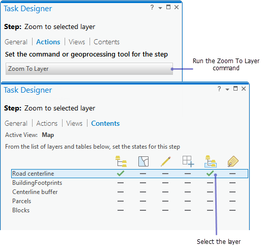

  • Seleccionar una capa en el panel Contenido.
    Por ejemplo, seleccionar una capa en el panel Contenido y ejecutar el comando Zoom a capa para acercarse a la capa seleccionada.
    Configurar un paso para acercarse a una capa seleccionada ^^^ Configurar un paso automático para acercarse a una capa seleccionada.
