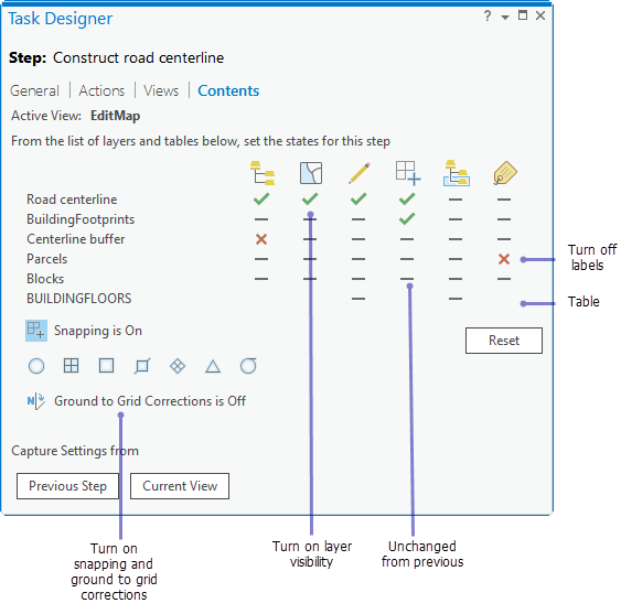

Los contenidos de la vista activa pueden configurarse en la pestaña Contenido del panel Diseñador de tareas para un paso de la tarea. El paso debe seleccionarse en el panel Tareas para que la pestaña Contenido esté disponible en el panel Diseñador de tareas. Debe haber una vista activa en la pestaña Vistas para que su contenido esté disponible en la pestaña Contenido.
Un paso de tarea puede establecer la visibilidad, la capacidad de selección, el estado de edición, el etiquetado y la alineación de capas en la vista activa del mapa. Para las tablas independientes, un paso puede establecer el estado de edición de la tabla. Los pasos también pueden seleccionar capas o tablas en el panel Contenido.

Para configurar el contenido de un paso, haga lo siguiente:
  1. Cree o registre el paso.
  2. Con el paso seleccionado y el panel Diseñador de tareas abierto, haga clic en la pestaña Contenido.
  3. Para cada capa o tabla, haga clic debajo de los iconos Visible , Seleccionable , Editable y Alineable para cambiar los estados de la capa. También puede pulsar la tecla V para cambiar la visibilidad, la tecla S para cambiar la capacidad de selección, la tecla E para cambiar la capacidad de edición y la tecla N para cambiar la alineación.
    • Haga clic para activar la visibilidad, la capacidad de selección, el estado de edición y la alineación de la capa o tabla en .
    • Haga clic para desactivar la visibilidad, la capacidad de selección, el estado de edición y la alineación .
    • Haga clic para mantener sin cambios la visibilidad, la capacidad de selección, el estado de edición y la alineación . El estado de la capa o tabla permanece igual que en el paso anterior o antes de que comenzara la tarea.

    Haga clic en Aplicar a vista para ver los estados de la capa o tabla elegida reflejados en el panel Contenido y en la vista activa del mapa.

  5. Haga clic bajo el icono Etiquetas para activar o desactivar las etiquetas de una capa o tabla.

  6. Active o desactive Alineación Listar por alineación en la vista activa del paso.
    Los modos de alineación habilitados aparecen sombreados.
    Más información sobre cómo activar la alineación
  7. Active o desactive las **Correcciones de terreno a cuadrícula **en la vista activa del paso.
    Si activa las correcciones de terrreno a cuadrícula, especifique un valor para el Desplazamiento de dirección y el Factor de distancia.
    Más información sobre las correcciones de terreno a cuadrícula
En lugar de cambiar los estados de capa y tabla, haga clic en Vista actual para que coincida con los estados actuales de capa y tabla de la vista activa. De forma similar, haga clic en Paso anterior para igualar los estados y modos de alineación del paso anterior.
Haga clic en Reiniciar para establecer todos los estados de capas y tablas como No realiza ninguna acción y para desactivar la alineación.
