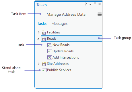

Una tarea se puede crear como tarea independiente o dentro de un grupo de tareas. Un grupo de tareas organiza un conjunto de tareas relacionadas. Por ejemplo, un elemento de tarea que contiene tareas para administrar datos de direcciones puede tener un grupo de tareas para administrar las carreteras públicas y un grupo de tareas para instalaciones.
Grupos de tareas
