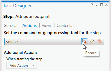

Para configurar un paso para ejecutar un comando o una herramienta de geoprocesamiento, haga clic en el botón Registro o Editar de la barra de acciones del comando.
Cargar un comando haciendo clic en el botón Registro o Editar
Cargar un comando haciendo clic en el botón Registro o Editar.
Haga clic en el botón Registro y, a continuación, haga clic en un comando para cargarlo rápidamente como el comando activo para el paso. Puede hacer clic en los comandos o en las herramientas de la cinta ArcGIS Pro o del panel Catálogo o hacer clic con el botón derecho para acceder a los comandos. Haga clic en el botón Editar para examinar o buscar un comando o una herramienta de geoprocesamiento.
Para configurar un paso para ejecutar la herramienta de su propio script de Python, haga clic en el botón Registro y haga doble clic en la herramienta del panel Catálogo para cargarlo como el comando activo para el paso. Asegúrese de que la herramienta de script existe en una caja de herramientas que se ha agregado al proyecto. También puede ir a la herramienta de script personalizado haciendo clic en el botón Editar .

  2. Con el paso seleccionado y el panel Diseñador de tareas abierto, haga clic en la pestaña Acciones.
  3. Para configurar un comando o una herramienta, haga clic en el botón Registro en la barra de acciones del comando y, a continuación, haga clic en un comando o una herramienta de la cinta de ArcGIS Pro o del panel Catálogo o haga clic con el botón derecho para acceder a los comandos.
    Haga clic en el botón Editar de la barra de acciones del comando para editar las propiedades de la herramienta o el comando.
