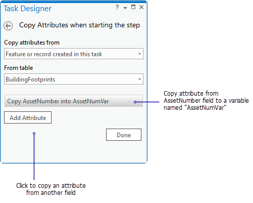

  6. Haga clic en Agregar atributo para elegir el campo de atributo que va a copiar.
    Introduzca un nombre para la variable que almacenará el atributo copiado.
  7. Haga clic en Agregar atributo para copiar otro atributo o haga clic en Hecho para volver a la pestaña Acciones.

Copiar atributos al iniciar el paso
Una tarea puede copiar atributos de entidades cuando se inicia un paso. Por ejemplo, copiar y almacenar los atributos de la huella de edificio creada en un paso anterior y utilizarlos para calcular los campos de otras huellas de edificios creadas en el paso.

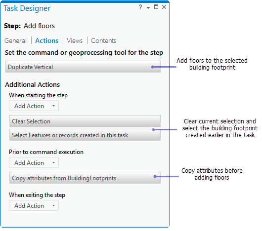

Copiar atributos antes de ejecutar el comando
Una tarea puede copiar atributos después de que el paso se haya iniciado, pero antes de que se ejecute el comando del paso. Por ejemplo, cuando el paso comienza, borra la selección actual y selecciona la huella de edificio que se creó anteriormente en la tarea. Antes de que se ejecute el comando, copia y almacena los atributos de la huella de edificio seleccionada.

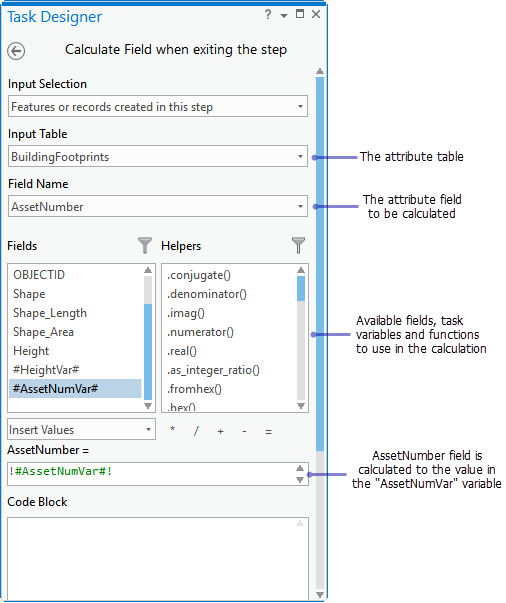

Una tarea puede copiar atributos de entidades cuando finaliza el paso, como en el siguiente flujo de trabajo:
  1. El primer paso ejecuta el comando Crear que se utiliza para crear una huella de edificio.
  2. El segundo paso abre la ventana Atributo y el usuario de la tarea introduce un atributo nuevo en el campo AssetNumber. El valor del atributo se copia y se guarda en una variable de la tarea.
  3. El tercer paso ejecuta el comando Duplicar vertical que agrega plantas a la huella del edificio. Al final de este paso, el campo AssetNumber de las plantas nuevas se calcula con el valor de atributo guardado que se introdujo en el paso anterior-.

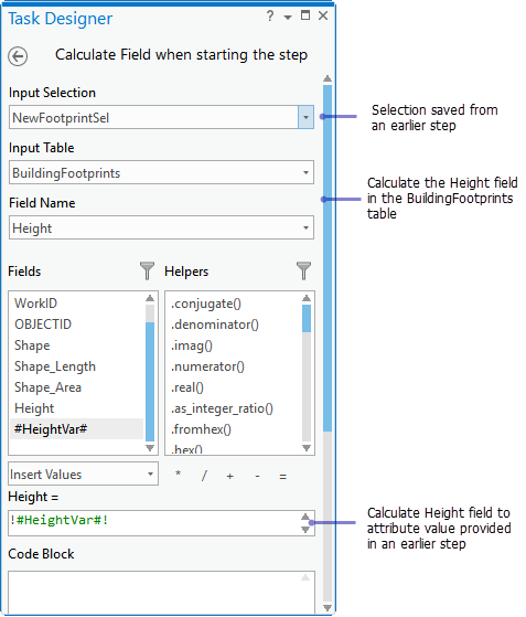

Calcular campo al iniciar el paso
Una tarea puede calcular campos de atributos cuando se inicia un paso. Por ejemplo, cuando se inicia el paso, calcula el campo de atributo de una selección guardada utilizando un valor de atributo proporcionado por el usuario en el paso anterior.

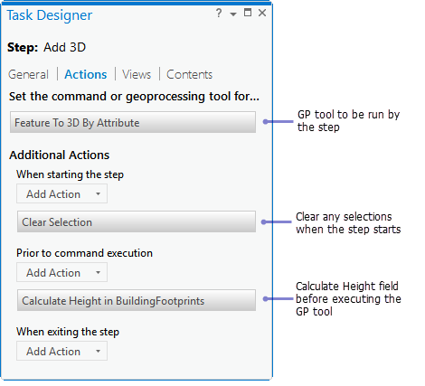

Calcular campo antes de ejecutar el comando
Una tarea puede calcular campos de atributos después de que el paso se haya iniciado, pero antes de que se ejecute el comando del paso. Por ejemplo, cuando se inicia el paso, borra las entidades seleccionadas en ese momento. Antes de que el paso ejecute un comando, calcula el campo de atributos de las entidades de la selección guardada previamente. El paso ejecuta una herramienta de geoprocesamiento que utilizará las entidades de la selección guardada.

Calcular campos al salir del paso
Una tarea puede calcular atributos cuando finaliza el paso. Por ejemplo, cuando el paso finaliza, la Calculadora de campo se utiliza para calcular los campos de atributos de las entidades creadas en el paso.
