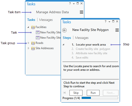

Los elementos de tarea tienen los siguientes componentes:
  1. El elemento de tarea, que contiene una o varias tareas.
  2. Grupos de tareas (opcionales), que se utilizan para agrupar tareas relacionadas.
  3. Tareas, que contienen un conjunto de pasos secuenciales.
  4. Pasos de tarea, que realizan acciones.
Las tarea se crean en los elementos de tarea y los pasos se crean en las tareas. Un conjunto de tareas relacionadas se pueden agrupar en grupos de tareas.
Tareas y sus pasos
El panel Tareas muestra las tareas y sus pasos.

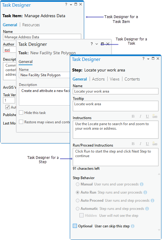

Los elementos de tareas, grupos de tareas, tareas y pasos de tarea se crean y diseñan mediante el panel Diseñador de tareas. El panel Diseñador de tareas muestra diferentes parámetros en función del componente de tarea que se seleccione en el panel Tareas, por ejemplo, el elemento de tarea, tarea o paso.
Paneles de Diseñador de tareas para elementos de tarea, tareas y pasos
