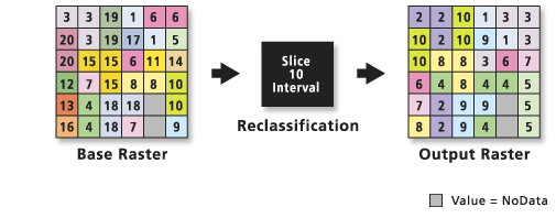

Para dividir el rango de valores en intervalos equivalentes, la herramienta División en zonas permite reclasificar un ráster de entrada en intervalos o área. Por ejemplo, si el rango de valores de un ráster de entrada es de 1 a 200 y el número de intervalos para segmentar es 10, el ráster de salida tendrá 10 valores que oscilan entre 1 y 10. A las celdas con valor de 1 a 20 en el ráster de entrada se les asignará 1, a las que tengan el valor de 21 a 40 se les asignará 2, y así sucesivamente.
En el siguiente ejemplo se reclasifican los valores originales del ráster en 10 intervalos equivalentes para asignar nuevos valores reclasificados. El rango de valores es de 1 a 20 en el ráster base y de 1 a 10 en el ráster de salida.
Reclasificar por intervalo con división en zonas

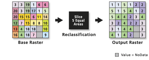

La división de un ráster en grupos con áreas equivalentes, igual que la división en intervalos equivalentes, requiere definir el número de grupos en los que se va a dividir el ráster de salida. Una vez que se define el número de grupos, la herramienta División en zonas intenta distribuir un número equivalente de celdas en cada grupo basándose en el recuento de celdas de cada zona. El número de valores y el número de celdas de cada zona del ráster de entrada y el número especificado de grupos determinarán lo cerca que está cada valor de salida o agrupación de contener el mismo número de celdas.
En el siguiente ejemplo se reclasifican los valores originales del ráster base en cinco zonas equivalentes, cada una con el mismo número de celdas (lo más próximo posible).
Reclasificar por área con división en zonas
