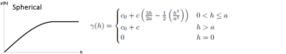

Ilustración del modelo de semivarianza esférica

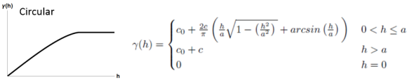

Ilustración del modelo de semivarianza circular

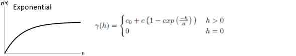

Ilustración del modelo de semivarianza exponencial

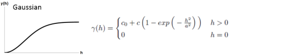

Ilustración del modelo de semivarianza gaussiana

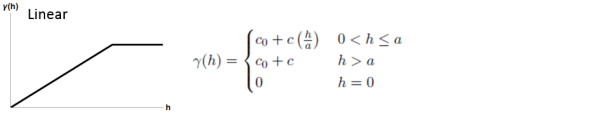

Ilustración del modelo de semivarianza lineal
