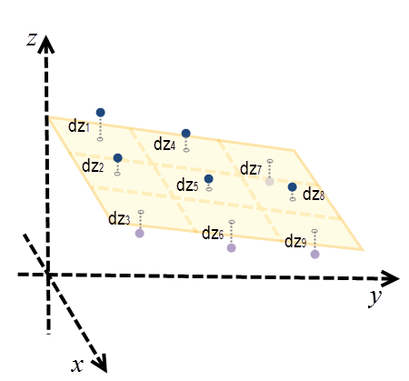

La pendiente geodésica es el ángulo formado entre la superficie topográfica y la superficie del elipsoide. Toda superficie paralela a la superficie del elipsoide tiene una pendiente de 0. Para calcular la pendiente en cada ubicación, se ajusta un plano vecino con celdas de 3 x 3 alrededor de cada celda de procesamiento utilizando el método por mínimos cuadrados. El mejor ajuste en el método por mínimos cuadrados minimiza la suma de la diferencia cuadrada (dzi) entre el valor z real y el valor z ajustado. Consulte la ilustración a continuación para ver un ejemplo.
Ejemplo de ajuste por mínimos cuadrados
Aquí, el plano se representa como z = Ax + By + C. Para cada centro de celda, dzi es la diferencia entre el valor z real y el valor z ajustado.
El plano se ajusta mejor cuando \({\Large \sum\limits _{i=1}^9}{{dz_i}^2}\) se minimiza.

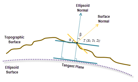

Una vez ajustado el plano, se calcula la normal a la superficie en la ubicación de la celda. En la misma ubicación, también se calcula una normal a la elipsoide en perpendicular al plano tangente de la superficie de elipsoide.
Cómputo de pendiente geodésica
La pendiente, expresada en grados, se calcula a partir del ángulo entre la normal a la elipsoide y la normal a la superficie topográfica, representada aquí como \(β\). Según la ilustración de arriba, el ángulo α es la pendiente geodésica, que es igual que el ángulo \(β\), según la ley de geometría congruente.
Para calcular la pendiente como elevación en porcentaje, se utiliza la fórmula siguiente:
\(Slope_{PercentRise} = \arctan (β) * 100\)
