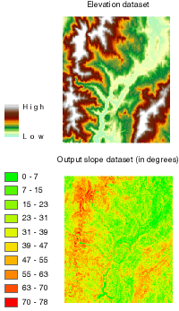

La función Pendiente se ejecuta con más frecuencia en una cuadrícula de elevación, como se muestra en los siguientes diagramas. Las pendientes más empinadas están sombreadas en rojo en el mapa de pendiente de salida.
Dataset de elevación y dataset de pendiente de salida
