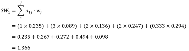

Por ejemplo, la SW para la fila de la variable Solar_Gain se calcula de la siguiente manera:
Suma ponderada para el ejemplo de la variable Solar_Gain
El λi para la variable Solar_Gain se calcula de la siguiente manera:
Cálculo de lambda 1 para el ejemplo de la variable Solar_Gain
Repita los cálculos para cada fila para encontrar el valor λi para cada variable.

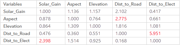

Una vez construida la matriz, se identifican los tres valores más grandes en la matriz εij. Las variables de fila y columna correspondientes se consideran pares inconsistentes.
En este ejemplo de comparación, el valor de la RC es mayor que 0,1 (0,326). Para identificar los pares inconsistentes, el valor εij para la fila Solar_Gain y la celda de columna Orientación se calcula de la siguiente manera:
Matriz épsilon para Solar_Gain
Repita el cálculo para todas las celdas.
Determinar los pares más inconsistentes
La matriz εij para el ejemplo de comparación anterior se construye de la siguiente manera:
Los tres pares más inconsistentes están en rojo
Los tres valores más altos de la matriz son las comparaciones que más contribuyen a la inconsistencia. Son las evaluaciones de comparación para las variables Dist_to_Road y Dist_to_Elect, para las variables Orientación y Dist_to_Road, y para las variables Dist_to_Elect y Solar_Gain. Los tres pares están resaltados en rojo a ambos lados de los controles deslizantes en el cuadro de diálogo de la herramienta.
En la matriz de comparación original, la variable Solar_Gain se evalúa como dos veces más importante que Dist_to_Road (Solar_Gain > Dist_to_Road), y tres veces menos importante que Dist_to_Elect (Dist_to_Elect > Solar_Gain). Lógicamente, Dist_to_Road debería ser menos importante que Dist_to_Elect (Dist_to_Elect > Dist_to_Road). Sin embargo, en la comparación original, la evaluación asignó incorrectamente a Dist_to_Road una ponderación cinco veces más importante que Dist_to_Elect (Dist_to_Road > Dist_to_Elect). Esta es una de las principales causas de la inconsistencia.

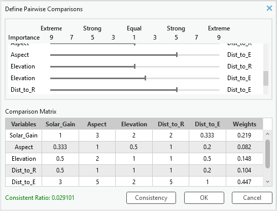

Para corregirlo, mueva el control deslizante hacia el lado Dist_to_Elect y revise de nuevo la RC. Por ejemplo, si mueve el control deslizante a la posición 5 en el lado Dist_to_Elect y hace clic de nuevo en el botón Consistencia, la nueva RC es 0,029, lo que indica que la comparación general es ahora consistente.
Pesos actualizados y RC consistente
