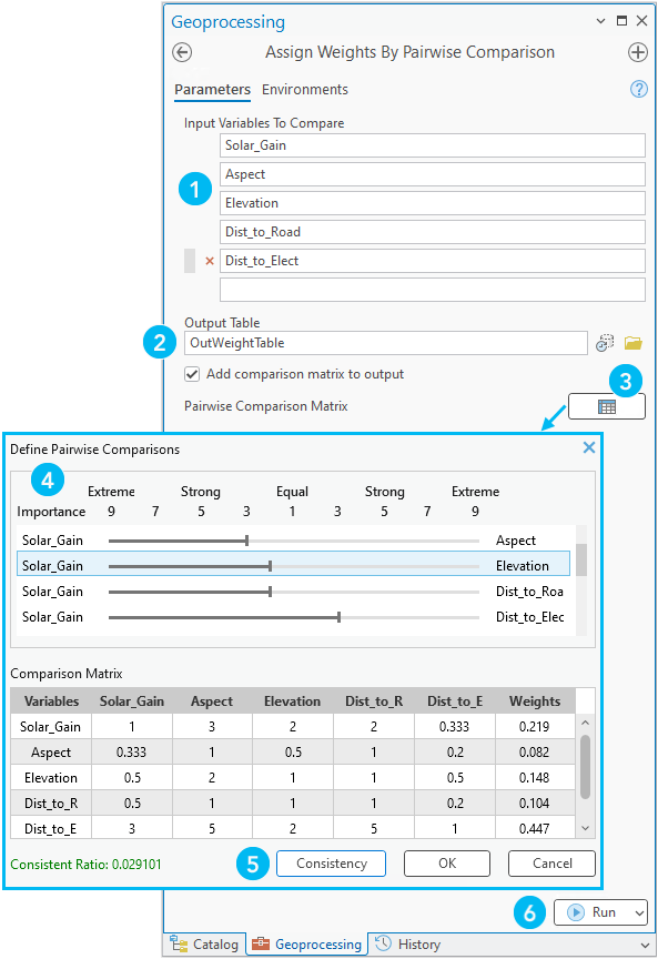

Utilizar la herramienta para asignar pesos por comparación por pares
El siguiente es un flujo de trabajo común para utilizar la herramienta. Los números de los pasos que aparecen a continuación se corresponden con los números de la imagen anterior.
  1. Proporcione los nombres de las variables que desea comparar en el parámetro Variables de entrada para comparar.
  2. También puede modificar el valor del parámetro Tabla de salida generado automáticamente.
  3. Para el parámetro Matriz de comparación por pares, haga clic en el botón Comparar variables y calcular pesos.
    Aparece la ventana Definir comparaciones por pares que contiene la tabla Matriz de comparación.
  4. Especifique las comparaciones por pares moviendo los controles deslizantes de cada par.
  5. Haga clic en Consistencia para asegurarse de que las comparaciones por pares son consistentes.
  6. Haga clic en Ejecutar.

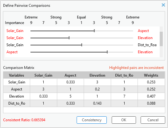

Ajustar la relación de consistencia
Haga clic en Consistencia para revisar la consistencia entre las comparaciones de todos los pares. La relación de consistencia se muestra en la parte inferior. Si la relación es mayor de 0,1, las comparaciones no son consistentes. La relación se muestra en rojo, al igual que los tres pares que son más inconsistentes (véase el siguiente ejemplo). Puede ajustar las comparaciones inconsistentes utilizando los controles deslizantes para garantizar la consistencia.
Ejemplo de matriz de comparación por pares con relación de consistencia
Consulte Calcular la relación de consistencia para obtener información detallada sobre cómo se determina el índice de consistencia.
