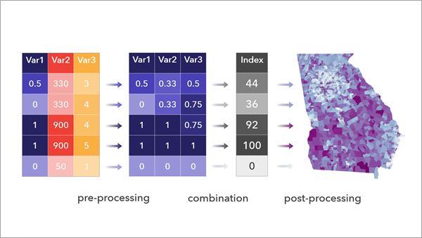

Ilustración
Ilustración de la herramienta Calcular índice compuesto
