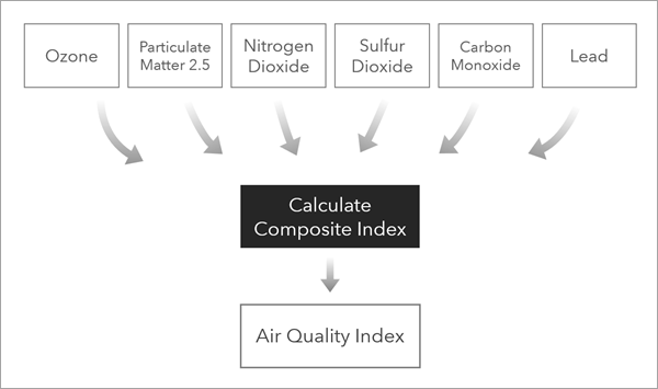

  • Un departamento de protección medioambiental quiere crear un índice de calidad del aire para informar a los responsables políticos y al público sobre la contaminación. Recogen datos de las estaciones de control correspondientes a los contaminantes criterio. Un analista puede ejecutar la herramienta Calcular índice compuesto para combinar los indicadores individuales de contaminantes en un único índice de calidad del aire.
    Crear un índice de calidad del aire

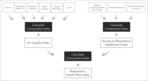

  • Un departamento de salud pública desea crear un índice de riesgo de salud respiratoria para destacar las injusticias ambientales. Para ello, el analista puede ejecutar la herramienta Calcular índice compuesto varias veces para crear un índice con varios subíndices, en los que la primera ejecución de la herramienta crea subíndices para diferentes dominios y la última ejecución de la herramienta crea el índice final.
    Combinar subíndices en un solo índice

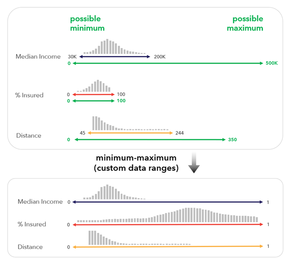

  • Mínimo-máximo (rangos de datos personalizados): este método escala las variables entre 0 y 1 mediante los valores mínimos posibles y máximos posibles para cada variable. Este método es útil cuando el mínimo y el máximo posibles no existen en el rango de la variable o si desea crear un índice que deba seguir siendo comparable a medida que se recopilan datos adicionales.
    Escalado mínimo-máximo personalizado
    Este método aplica la siguiente fórmula:
\[ x'= \frac{x - \text{specified_min}} {\text{specified_max} - \text{specified_min}} \]
Existen varios casos de uso para establecer un mínimo posible y un máximo posible:
  • Cuando el índice se va a comparar a lo largo del tiempo y los datos actuales no representan el rango de valores que el índice podría tener en otros períodos de tiempo.
    • Cuando hay una estadística de referencia, como el mínimo y el máximo de un área de estudio más amplia. Por ejemplo, un índice con un área de estudio establecida en Francia puede utilizar un mínimo y máximo basado en todos los países de Europa.
    • Cuando hay un punto de referencia al que se aspira, como la esperanza de vida a la que se aspira en un índice de desarrollo humano. Si bien es posible que los datos en sí no tengan la esperanza de vida a la que se aspira, el punto de referencia aún se utiliza para definir contexto para el índice.
    • Cuando hay un conocimiento a priori de los valores mínimo y máximo teóricos para variables, como conocer los rangos de temperatura absoluta en la Tierra y utilizar registros diarios con un rango más pequeño.

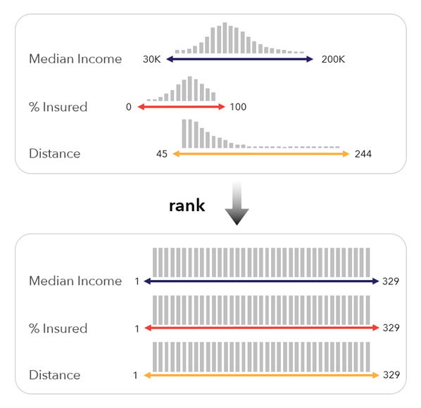

  • Clasificación: este método clasifica los valores de entrada, asignando un valor de 1 al valor más bajo de la variable e incrementando en 1 a cada valor. Este método puede ser útil cuando las clasificaciones de cada variable son más importantes que sus valores reales. El método también es sólido para los valores atípicos y las distribuciones sesgadas.
    Escalado de clasificación
    El método utiliza el método de promedio de clasificación, que resuelve los empates asignando el valor de clasificación medio a las observaciones empatadas.
    Este método es similar a los percentiles, pero el rango de los valores está entre 1 y el número de registros de la tabla.

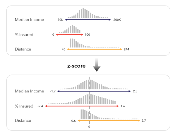

  • Puntuación z: este método estandariza cada variable con la fórmula de puntuación z. Este método es útil cuando se debe considerar cada valor con respecto al valor medio de la variable. Por ejemplo, cuando desea saber si el porcentaje de personas por debajo del umbral de la pobreza es mayor o menor que la media nacional y por cuánto.
    Escalado de puntuación z
    Este método utiliza la siguiente fórmula:
    \[ x' = \frac{x - \bar{x}}{\sigma_x} \]
    donde \(x'\) es la puntuación z, \(x\) es el valor original, \(\bar{x}\) es el valor medio (promedio) y \(\sigma_x\) es la desviación estándar.
    Las puntuaciones z se expresan en desviaciones estándar, una medida de dispersión en los datos. Una puntuación z de 2 significa que la entidad es dos desviaciones estándar mayor que el valor medio, y una puntuación z de -1 es una desviación estándar menor que el valor medio. El método es menos susceptible a los efectos adversos de los valores atípicos cuando se compara con el método mínimo-máximo. Sin embargo, produce valores negativos, por lo que es incompatible con los métodos de combinación multiplicativa.

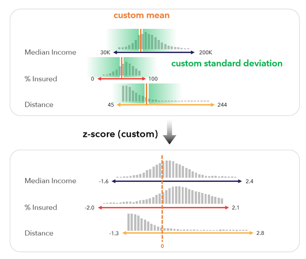

  • Puntuación z (personalizada): este método estandariza cada variable utilizando la fórmula de puntuación z con un valor medio personalizado y una desviación estándar personalizada. Este método es útil cuando se crean índices que se comparan con una estadística de referencia o se comparan a lo largo del tiempo.
    Escalado de puntuación z personalizada
\[ x' = \frac{x - \bar{x}_c}{\sigma_c} \]
donde \(x'\) es el valor estandarizado, \(x\) es el valor original, \(\bar{x_c}\) es el valor medio personalizado y \(\sigma_c\) es la desviación estándar personalizada.
Utilice el parámetro Estandarización personalizada para establecer el valor medio de referencia y la desviación estándar.
Por ejemplo, para crear un índice de desarrollo anual que se actualizará en los próximos 10 años utilizando el primer año como punto de comparación, cree un índice para el primer año mediante la opción puntuación z que utilice el valor medio y la desviación estándar reales para cada variable. A continuación, utilice el mismo valor medio y desviación estándar en el parámetro Estandarización personalizada en los años posteriores. De este modo, los resultados se pueden comparar a lo largo de todos los años utilizando la distribución del primer año como comparación.
Este método también es útil al comparar valores con un valor medio teórico que puede no ser igual al valor medio de los datos. Por ejemplo, si la tasa de desempleo nacional es del 8 por ciento, pero la tasa de desempleo promedio de los datos es del 13 por ciento, las puntuaciones z se pueden establecer en relación con una media nacional y una desviación estándar nacional, y la muestra de los datos tendrá más valores positivos para reflejar que la tasa de desempleo es mayor que una media nacional.

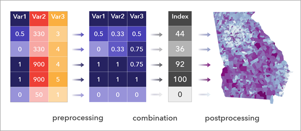

Cómo la herramienta combina variables en un índice
Una vez preprocesadas las variables a una escala común, se agregan para crear un valor único. El parámetro Método para combinar variables escaladas tiene las siguientes opciones:

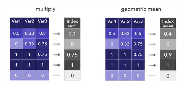

Métodos multiplicativos
Los métodos Multiplicación y Valor medio geométrico requieren más precaución en su uso, ya que los valores de índice resultantes pueden ser mucho más altos que cuando se utiliza un método aditivo y los métodos no funcionan bien cuando se utilizan valores negativos.
Métodos de combinación multiplicativos
A pesar de sus desventajas, los métodos multiplicativos tienen la ventaja de no permitir que los valores altos de una variable compensen los valores bajos de otra variable; para que un valor de índice sea alto, varias variables deben tener valores altos.
Los métodos multiplicativos no compensan

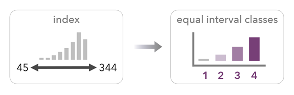

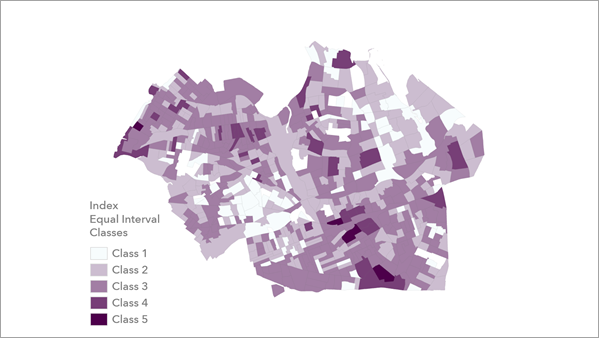

El método de intervalos equivalentes divide el rango del índice en intervalos de igual longitud.
Clasificación de intervalo equivalente

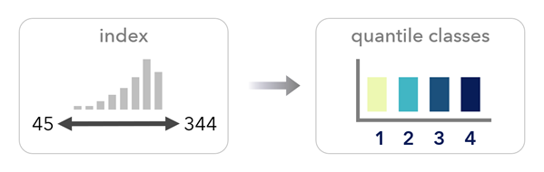

El método de cuantil divide los valores en clases para que cada clase tenga el mismo número de entidades o filas. Este método produce un mapa similar a la capa de percentil del índice, pero utiliza clases, a diferencia de la distribución de percentil continua. Utilice esta opción para crear un mapa de quintiles (con cinco clases), deciles (con 10 clases) u otros tipos de cuantiles basados en el número de clases.
Clasificación de cuantiles

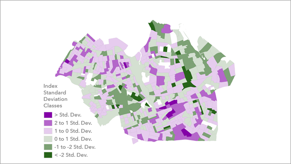

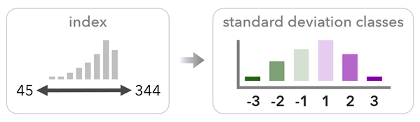

El método de desviación estándar clasifica el índice para mostrar el número de desviaciones estándar a las que se encuentra cada valor del valor medio.
Clasificación de la desviación estándar

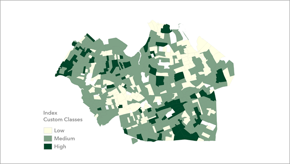

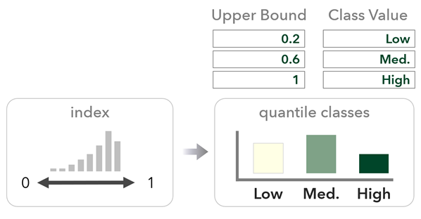

El método de clases personalizadas categoriza el índice continuo mediante límites de clase personalizados y etiquetas personalizadas. Puede agregar etiquetas numéricas o de texto, como Bajo, Medio y Alto.
Clasificación personalizada

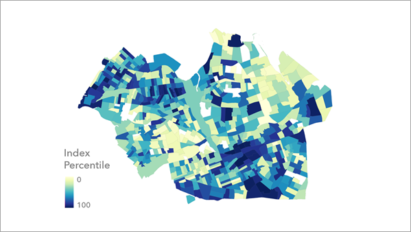

La capa de percentil del índice muestra las posiciones relativas (clasificaciones) entre los valores de índice. Los colores de mapa resultantes corresponden a las clasificaciones de los valores de índice, de modo que no conservan la distribución ni ninguna diferencia de índice real. Utilice este método cuando desee evaluar cómo se relacionan las ubicaciones entre sí en función de su clasificación de índice.
Capa de percentil de índice

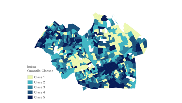

La capa de cuantiles del índice asigna el mismo número de entidades a cada clase y es una forma clasificada de la capa de percentil del índice. El número de clases se establece en el parámetro Número de clases del índice de salida.
Capa de cuantiles de índice
La capa de clases de desviación estándar del índice visualiza ubicaciones por encima y por debajo del valor medio del índice. El esquema de color ayuda a resaltar valores de índice extremadamente altos y bajos, lo que puede resultar útil para identificar las ubicaciones que pueden necesitar más investigación.
Capa de clases de desviación estándar de índice
La capa de clases personalizadas del índice muestra las categorías especificadas en el mapa y se puede utilizar para muchos fines, como dividir un índice continuo en categorías desiguales en función de las intervenciones previstas. Por ejemplo, puede llamar a las clases Bajo, Medio y Alto.
Capa de clases personalizadas de índice

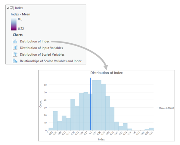

La capa de índice primario de la salida de la capa de grupo contiene un histograma de la distribución del índice. Junto con el mapa, puede ayudarle a comprender la distribución de los resultados.
Histograma de índice

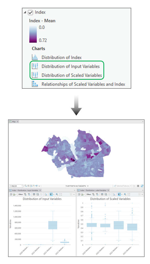

La capa de índice principal contiene dos diagramas de caja de las variables de entrada: uno que visualiza las distribuciones de las variables antes de escalar y otro que visualiza las distribuciones de las variables después de escalar. A menudo resulta útil comparar estos gráficos en paralelo para evaluar cómo cambió el método de escalado seleccionado las variables de entrada. Comparar estos gráficos en paralelo puede ayudarle a evaluar si el método de escalado seleccionado tuvo el efecto previsto en la distribución de las variables.
Diagramas de caja de las variables de entrada y escaladas
También puede utilizar los diagramas de caja para investigar valores atípicos seleccionando los valores atípicos en el diagrama de caja de variables de entrada y confirmando su ubicación en el mapa. A continuación, puede ver el diagrama de caja de variables preprocesadas para comprobar si el método de preprocesamiento elegido ha corregido el efecto del valor atípico.

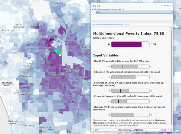

La capa de entidades incluye elementos emergentes que visualizan los valores del índice y las variables de entrada para cada entidad. Utilice la herramienta Explorar para hacer clic en una entidad y utilice el elemento emergente para examinar los resultados.
Elemento emergente de valor y rango de cada índice
El elemento emergente muestra el valor y el rango del índice resultante y cada variable de entrada. La línea negra de cada barra indica la media de todas las entidades.

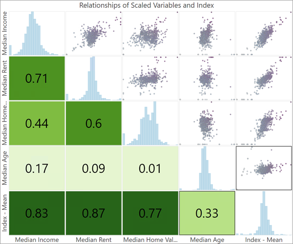

Explorar qué variables afectan al índice
La capa de índice incluye una matriz de gráficos de dispersión que muestra la correlación entre el índice y cada variable utilizada. Las variables con una alta correlación con el índice se corresponden generalmente con las variables que contribuyeron de forma más significativa al índice. Por consiguiente, se puede considerar que cualquier variable con poca correlación con el índice tiene poco impacto en el índice. Además, considere si alguna variable tiene una variación interna baja; es menos probable que las variables con una variación baja aporten información significativa al índice.
Relaciones de variables escaladas e índice
