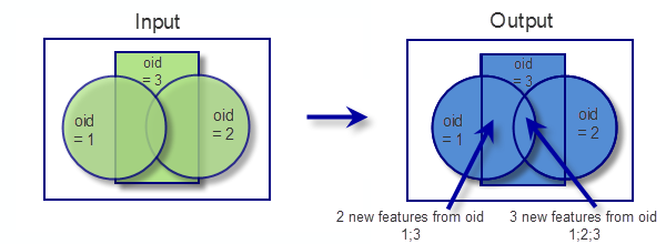

La herramienta Combinación puede ejecutarse con una sola capa o clase de entidad de entrada. Con una sola entrada, en lugar de buscar superposiciones entre las entidades de las diferentes clases o capas de entidades, la herramienta buscará superposiciones entre las entidades dentro de la entrada única. Las áreas donde las entidades se superponen se separarán en nuevas entidades con toda la información de atributos de la entidad de entrada. El área de superposición siempre generará dos entidades superpuestas idénticas, una para cada una de las entidades que participan en esa superposición.
El gráfico siguiente ilustra el resultado de la combinación de entidades superpuestas dentro de una clase de entidad. El área de superposición se duplica para mantener todos los atributos y las áreas. Para volver a crear las entidades superpuestas, utilice la herramienta Disolver en la salida y disuelva todos los campos excepto el campo FID.
