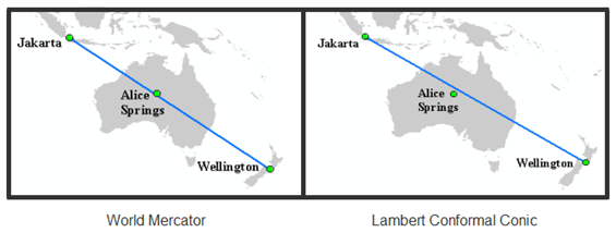

Es posible que la relación espacial o topológica compartida por dos geometrías en un sistema de coordenadas cambie cuando se proyecta a un sistema de coordenadas diferente. Por ejemplo, la siguiente ilustración muestra una línea azul que conecta las ciudades de Jakarta y Wellington. Según el sistema de coordenadas en el que se proyectan y procesan los datos, la línea azul que conecta las dos ciudades puede o no intersecar la ciudad de Alice Springs. Es importante elegir un sistema de coordenadas que sea apropiado para los datos.
Proyección y relaciones espaciales
