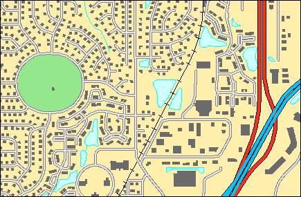

Entidades individuales mostradas a escala 1:18.000
En un mapa de mayor escala (escala 1:18.000), se pueden mostrar edificios pequeños, calles locales y carriles de autopista individuales.

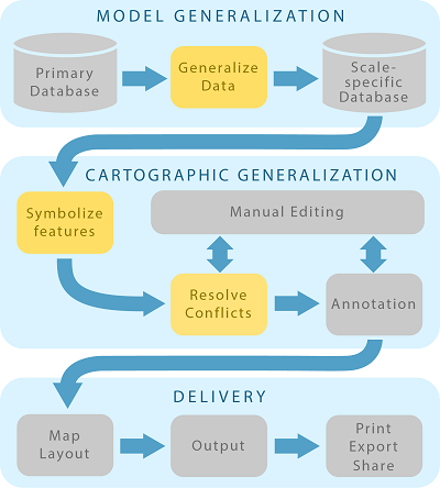

Ejemplo de un flujo de trabajo cartográfico ^^^ Se muestra una vista simplificada de un flujo de trabajo cartográfico para crear productos cartográficos a escala a partir de una base de datos principal.
La generalización se realiza, generalmente, en dos fases distintas en la mayoría de los flujos de trabajo de producción cartográficos. Cuando se planea derivar más de un rango de escala de una base de datos principal, se suelen procesar primero los datos para crear bases de datos específicas de escala a partir de la base de datos principal. Generalmente, se pretende que la base de datos específica de escala cubra un rango de escalas fácil de alcanzar dentro del cual las entidades se visualizarán de la misma manera. Técnicamente, los pasos que se siguen para procesar los datos para una base de datos específica de escala no son operaciones cartográficas. La visualización simbolizada de los datos no se establece ni se tiene en cuenta, y los temas no se comparan para buscar conflictos. En cambio, la densidad de la entidad se reduce y los detalles de la entidad se simplifican según corresponda al rango de escala. Esto se conoce normalmente como generalización de modelo.
La segunda fase, la generalización cartográfica, generalmente ocurre durante la creación del mapa, después de que se establecen el objetivo, las especificaciones, el mecanismo de salida y la escala del mapa. Las entidades simbolizadas se consideran en forma contextual a lo largo de los temas de datos y contra otros elementos del mapa como anotación, límites de bordes interiores y líneas de cuadrículas y retículas. En esta etapa, se evalúa y se modifica la complejidad de las entidades individuales y la densidad total de las entidades para preservar la claridad a lo largo del mapa. Los conflictos de símbolo entre las entidades también se evalúan y resuelven en esta etapa. La huella simbolizada de las entidades en escala es a menudo más grande que la huella correspondiente en el terreno. Mientras más pequeña es la escala de mapa, más claramente se ve esto. Los conflictos pueden ser simples superposiciones de entidades o problemas más complejos como la incorrecta alineación de partes de varios carriles de una autopista.
