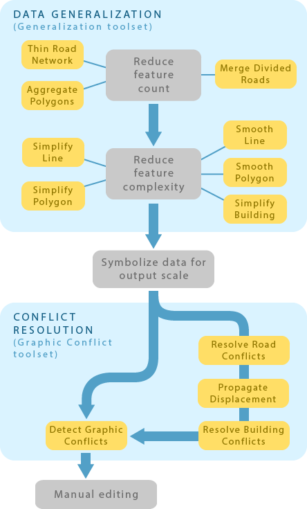

El siguiente diagrama de flujo muestra una versión simplificada de un flujo de trabajo de generalización e identifica algunas de las herramientas clave de la caja de herramientas Cartografía que contribuyen a la generalización de datos para la visualización a escala más pequeña.
Diagrama del flujo de trabajo de generalización
Se muestra una vista simplificada de los procesos y las herramientas de geoprocesamiento correspondientes utilizadas para generalizar los datos para la visualización cartográfica.
Es importante entender que la mayor parte de las herramientas de geoprocesamiento generalmente generan nuevos datos como una salida que después se pueden utilizar como entrada para herramientas posteriores. En cambio, los cartógrafos generalmente siguen un flujo de trabajo que está caracterizado por una mejora incremental de las capas de entidades ya establecidas en un documento de mapa. La simbología, las propiedades de la capa y las relaciones de máscara ya están definidas, por eso, a continuación es preferible modificar las capas de entrada ya que las operaciones de resolución de conflictos y generalización se realizan de manera que no se pierda esta información. Por esta razón, algunas de las herramientas en la caja de herramientas Cartografía modifican los datos de entrada en las capas simbolizadas en lugar de crear los datos.

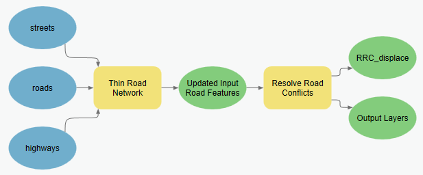

Conectar herramientas con varias entradas y salidas
Las herramientas Simplificar red de carreteras, Resolver conflictos de carretera y Resolver conflictos de edificio producen valores múltiples de salida. Esto significa que sólo las herramientas que aceptan entradas de valores múltiples pueden utilizar la salida de estas herramientas directamente. Por ejemplo, si se utilizan tres capas como entradas de la herramienta Simplificar red de carreteras y desea utilizar dichas capas como entradas de la herramienta Resolver conflictos de carretera después de que se hayan simplificado, puede encadenar la salida de la herramienta Simplificar red de carreteras directamente a la herramienta Resolver conflictos de carretera.
Modelo que contiene varias entradas para generalización
Varias entradas se encadenan a través de la herramienta Simplificar red de carreteras a la herramienta Resolver conflictos de carretera.

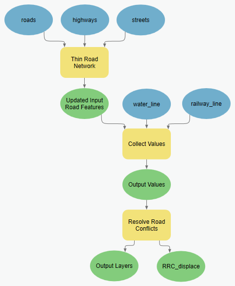

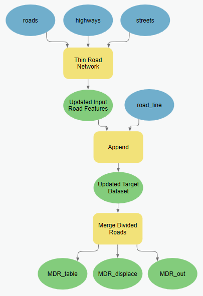

Conectar varias salidas a una entrada única
Para encadenar herramientas que presenten una salida de valor múltiple a una herramienta que acepta una sola entrada, utilice la herramienta Incorporar para fusionar varias clases de entidad. Un ejemplo de este flujo de trabajo es incorporar varias capas de entrada de carretera que se procesaron mediante la herramienta Simplificar red de carreteras para utilizarlas como entrada para la herramienta Fusionar carreteras divididas, que acepta una sola entrada.
Modelo que utiliza la herramienta Incorporar
Este modelo utiliza la herramienta Incorporar para combinar varias salidas en una entrada única.

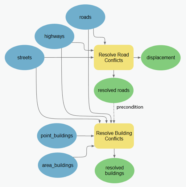

Conectar varias entradas en forma individual
En algunos casos, puede trasladar varias salidas de una herramienta a otra en forma individual. Este sería el caso si no desea que todas las salidas de la primera herramienta participen en la segunda herramienta, o si desea establecer parámetros específicos para cada entrada en la segunda herramienta. Por ejemplo, la herramienta Resolver conflictos de edificio permite un control total sobre la forma en que cada capa de entrada se define como una barrera. En estos casos, use el mismo conjunto de capas como entradas en las dos herramientas, pero establezca la salida de la primera herramienta como una condición previa de la segunda herramienta para imponer el correcto orden del proceso, como se muestra debajo. Este enfoque solo se puede aplicar cuando la primera herramienta, como la herramienta Resolver conflictos de carretera, modifica capas de entrada en lugar de crear nuevas capas de salida.
Más información sobre la utilización de condiciones previas en ModelBuilder
En el siguiente ejemplo, las tres capas de transporte se usan como entradas para ambas herramientas. Esto es posible porque estas capas se modifican mediante la herramienta Resolver conflictos de carretera; no se crean nuevas clases de entidad de salida. La salida de la herramienta Resolver conflictos de carretera se utiliza como condición previa para el procesamiento de la herramienta Resolver conflictos de edificio para garantizar que la herramienta Resolver conflictos de carretera complete el procesamiento antes de que se inicie la herramienta Resolver conflictos de carretera.
Modelo que utiliza una condición previa
La salida de la herramienta Resolver conflictos de carretera se establece como una condición previa para la herramienta Resolver conflictos de edificio para imponer el orden de procesamiento.

# The Resolve Road Conflicts tool does not produce output road layers but instead
# alters the source feature classes of the input road layers. The Resolve Road
# Conflicts tool adjusts line features to ensure that they are graphically
# distinguishable when symbolized at output scale.
arcpy.cartography.ResolveRoadConflicts("roadslayer",
                                                "level",
                                                "C:/data/cartography.gdb/buildings/displacement")

# The Resolve Building Conflicts tool is run with point and polygon buildings
# against roads, streams and railroads. The buildings will be moved away from
# streams and railroads until they reach a minimum distance. The buildings
# within a maximum distance from the roads will be rotated. Further movement
# and rotation may still be required by the tool in order to resolve any
# remaining graphic conflict.
arcpy.cartography.ResolveBuildingConflicts("footprintlayer; bldglayer", "invisible",
                                        "'roadslayer' 'true' '5 meters';'streamslayer' 'false' '5 meters';'railwayslayer' 'false' '10 meters'",
                                        "10 meters", "20 meters", "level")
