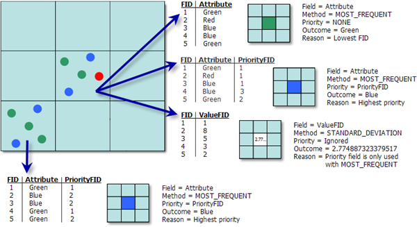

Ejemplos con diferentes opciones para el tipo de asignación de celdas.
La imagen siguiente muestra ejemplos del tipo de asignación de celdas.
