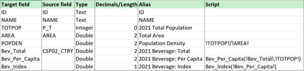

    A continuación se muestra un ejemplo de tabla de definiciones:
    Ejemplo de tabla de definiciones
    Si el valor del parámetro Tabla de definición del esquema de salida incluye los siguientes nombres de campo, como en el ejemplo anterior, los valores de los parámetros correspondientes se rellenarán automáticamente:
    • Target field
    • Source field
    • Type
    • Decimals/Length
    • Alias
    • Script

  • La herramienta calcula nuevos campos utilizando campos existentes proporcionando un campo de script en la tabla de definiciones.
    Un valor de ejemplo en el campo Script de la tabla de definiciones es !TOTPOP!/!AREA!, que calcula el campo Population Density. Los nombres de campo se deben especificar entre signos de exclamación.

    • Campo denominado Script en valor del parámetro Tabla de definición del esquema de salida con el valor Bev_Per_Capita(!Bev_Total!, !TOTPOP!)

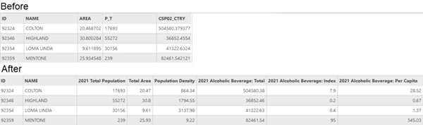

    A continuación se muestra un ejemplo de la tabla de atributos antes y después de ejecutar la herramienta:
    Ejemplo de la herramienta Actualizar campos por lotes
