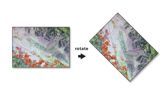

La siguiente ilustración muestra cómo funciona la herramienta Rotar; representa un dataset ráster que se gira aproximadamente 45 grados (en sentido horario).
Rotar un ráster

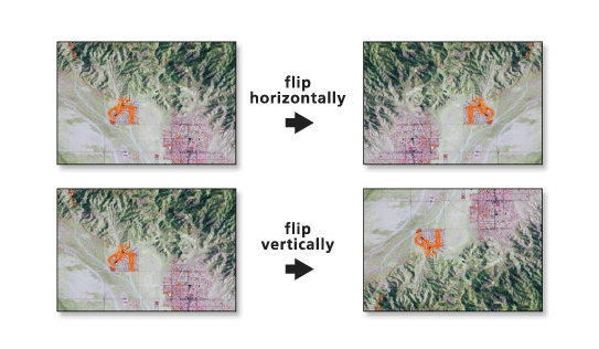

Las imágenes siguientes muestran ejemplos de dataset ráster que se han volteado. El primer ejemplo muestra un dataset ráster que se ha volteado horizontalmente. La segunda imagen muestra un dataset ráster que se ha volteado verticalmente. Un giro vertical no es lo mismo que una rotación de 180 grados.
Datasets ráster invertidos horizontal y verticalmente
