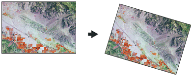

Rotar (Herramientas de administración de datos)
Resumen
Rota un dataset ráster en torno al punto de pivote especificado.
Ilustración
Ilustración de Rotar
Uso
  • De forma predeterminada, la rotación se produce en torno al punto central del ráster. Puede cambiar el punto de rotación con el parámetro opcional Punto pivote.
  • El remuestreo se realiza únicamente si el ángulo no es múltiplo de 90.
  • Especifique un ángulo de rotación entre 0 y 360 para rotar el ráster en sentido horario. Para rotar el ráster en sentido antihorario, especifique el ángulo como valor negativo.
