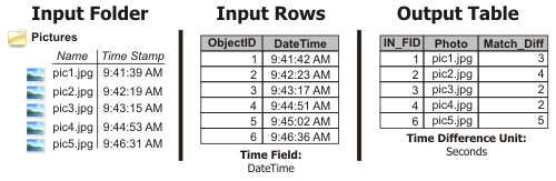

Ilustración
Herramienta Hacer coincidir las fotos con las filas según el tiempo
La fila de entrada 5 no se ha hecho coincidir con ninguna foto porque otras filas tienen marcas de tiempo más cercanas a las marcas de tiempo de los archivos de foto.
