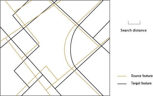

Establecer la concordancia de entidades consiste en encontrar entidades correspondientes a partir de dos datasets similares en función de una distancia de búsqueda. Uno de los datasets se denomina "origen" y el otro "destino", especialmente cuando se utiliza la concordancia de entidades para derivar vínculos de "rubbersheet" o para transferir atributos de los datos de origen a los de destino. Estos datasets se superponen entre sí, pero no están perfectamente alineados debido a la recopilación inconsistente de datos, a cambios a lo largo del tiempo o a otras razones. La figura 1 muestra un ejemplo de calles en las que las entidades de origen proceden de un proveedor de datos comercial y las entidades de destino son creadas y mantenidas por el gobierno municipal.
Datasets similares pero incoherentes para la concordancia de entidades
Figura 1: Datasets similares pero incoherentes para la concordancia de entidades.

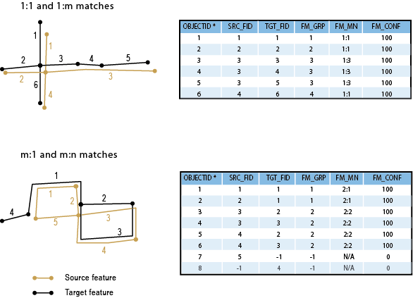

La siguiente sección contiene ejemplos de escenarios de concordancia de entidades y la información de concordancia en las tablas de concordancias. Para simplificar, se asume una concordancia de atributos para todas las entidades concordantes, lo que se refleja en el campo FM_CONF con el valor 100.
Grupos de concordancia y relaciones de concordancia
Dado que la concordancia de entidades se basa en la topología de las entidades y los patrones espaciales en los que se reconoce que una o más entidades de origen y una o más entidades de destino tienen una estructura topológica o un patrón espacial concordantes, estas se convierten en un grupo concordante. Dentro de cada grupo de concordancias, la relación de concordancia se define por el número de entidades de origen (m) frente al número de entidades de destino (n), tal y como se explica a continuación y se ilustra en la figura 2:
  • Concordancia de uno a uno (1:1)
    Una entidad de origen concuerda con una entidad de destino, y ambas pertenecen al mismo grupo de concordancias.
  • Concordancia de uno a muchos (1:m)
    Una entidad de origen concuerda con varias entidades de destino, y todas ellas pertenecen al mismo grupo de concordancias.
  • Concordancia de muchos a uno (m:1)
    Varias entidades de origen concuerdan con una entidad de destino, y todas ellas pertenecen al mismo grupo de concordancias.
  • Concordancia de muchos a muchos (m:n)
    Varias entidades de origen concuerdan con varias entidades de destino y todas ellas pertenecen al mismo grupo de concordancias.
Información sobre concordancias
Figura 2: Información sobre concordancias.
