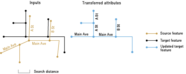

Ilustración
Ilustración de la herramienta Transferir atributos

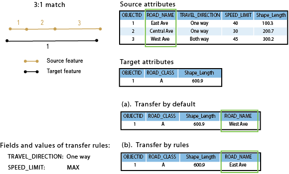

    En el ejemplo siguiente se explica cómo funciona este proceso. El campo ROAD_NAME tiene que transferirse del origen al destino para una coincidencia 3:1. De manera predeterminada, la entidad de origen 3, la más larga de las tres entidades de origen, se usará para la transferencia, y la entidad de destino recibirá el valor de ROAD_NAME de West Ave, como se muestra en la tabla (a) a continuación.
    Ahora supongamos que se han definido las reglas siguientes: el campo TRAVEL_DIRECTION con la regla One way y el campo SPEED_LIMIT con la regla MAX. Para determinar la entidad de origen correcta para la transferencia, la herramienta evalúa primero los valores de TRAVEL_DIRECTION de las tres entidades de origen y busca las dos que coincidan para One way. A continuación, la herramienta comprueba los valores de SPEED_LIMIT de estas dos entidades y utiliza el campo OBJECTID 1,que tiene el valor máximo de 40. Esto significa que el valor del campo ROAD_NAME East Ave se transfiere de esta entidad a la entidad de destino, como se muestra en la tabla (b) a continuación.
    Ejemplo de Transferir campos de regla
