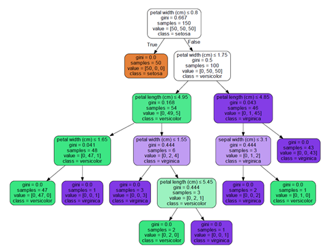

En el siguiente ejemplo, se muestra un árbol de decisión que clasifica flores en función del ancho y la altura de los pétalos y los sépalos:
Ejemplo de árbol de decisión que clasifica flores
