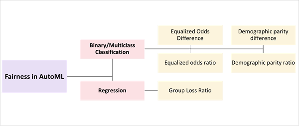

Métricas de equidad utilizadas por AutoML
Métricas de equidad para modelos de clasificación
En la clasificación, el objetivo es asignar puntos de datos de entrada a categorías o clases predefinidas. Supone el entrenamiento de un modelo partiendo de ejemplos etiquetados en los que cada ejemplo está asociado a una etiqueta de clase específica. El modelo aprende los patrones y relaciones presentes en los datos para hacer predicciones para nuevos casos no vistos hasta ese momento. Los problemas de clasificación pueden ser binarios (dos clases) o multiclase (más de dos clases). Algunos ejemplos de tareas de clasificación son la detección de spam en el correo electrónico, el reconocimiento de imágenes, el análisis de opiniones y el diagnóstico de enfermedades.
Las siguientes métricas para medir la equidad en los problemas de clasificación están disponibles en el parámetro Métrica de equidad:
  • Diferencia de probabilidades ecualizadas: cuantifica la disparidad en las tasas de verdaderos y falsos positivos entre otros grupos, como los grupos raciales o de género. Calcula la mayor de estas diferencias para determinar la diferencia de probabilidades global igualada. El valor ideal de esta métrica es 0, lo que indica que no hay variación en las tasas de verdaderos positivos, verdaderos negativos, falsos positivos y falsos negativos entre los grupos. El rango de equidad de esta métrica está entre 0 y 0,25. Lograr una diferencia de probabilidades igualada dentro de este rango garantiza que las diferencias en las tasas de verdaderos y falsos positivos entre los grupos no superen el 25 %. Ayuda a evitar la penalización injusta de ciertos grupos a causa de entidades sensibles como la raza o el género. Utilice esta métrica para medir la disparidad en las tasas de verdaderos positivos y falsos positivos entre otros grupos.
  • Diferencia de paridad demográfica: evalúa la disparidad de las tasas de selección entre otros grupos de individuos. La tasa de selección representa la proporción de individuos clasificados como positivos por el modelo. Un valor ideal para esta métrica es 0, lo que indica que no hay diferencias en las tasas de selección entre los grupos. Supone que todos los grupos serán tratados por igual y tendrán posibilidades similares de ser clasificados como positivos por el modelo. El rango de equidad para esta métrica se sitúa entre 0 y 0,25, lo que indica que las diferencias en las tasas de selección entre grupos no deben superar el 25 %.
  • Relación de probabilidades ecualizadas: de modo parecido a la métrica Diferencia de probabilidades ecualizadas, esta métrica mide la relación entre las tasas de verdaderos positivos y falsos positivos entre grupos, en lugar de la diferencia. El valor menor entre la relación de la tasa de verdaderos positivos y la relación de la tasa de falsos positivos se considera como la relación de probabilidades ecualizadas. El valor ideal para esta métrica es 1, lo que indica que las tasas de verdaderos y falsos positivos para otros grupos son iguales. La equidad para esta métrica se sitúa entre 0,8 y 1. Un valor cercano a 1 indica que hay poca o ninguna diferencia en el rendimiento del modelo (tasa de verdaderos positivos y tasa de falsos positivos) entre los grupos sensibles para cada entidad sensible.
  • Relación de paridad demográfica: de forma parecida a la métrica Diferencia de paridad demográfica, esta métrica mide la relación entre las tasas de selección entre grupos en lugar de la diferencia. El valor ideal para esta métrica es 1, lo que indica que las tasas de selección para diferentes grupos son iguales. La equidad para esta métrica se sitúa entre 0,8 y 1. Un valor cercano a 1 indica que hay poca o ninguna diferencia en el rendimiento del modelo entre los grupos sensibles para cada entidad sensible.

Métricas de equidad para modelos de regresión
La regresión pretende predecir valores numéricos continuos basándose en las entidades de entrada. La regresión consiste en modelar la relación entre las variables independientes (entidades de entrada) y las variables dependientes (valores de salida). Los modelos de regresión aprenden de los datos de entrenamiento etiquetados para estimar la función subyacente que mejor se ajusta a las entradas y salidas proporcionadas. Entre los problemas de regresión están la predicción de los precios de la vivienda y las tendencias del mercado de valores, la previsión de la temperatura y la predicción de ventas. En el contexto de la evaluación de la equidad en problemas de regresión, utilice la métrica Relación de pérdidas del grupo para el parámetro Métrica de equidad.
La métrica Relación de pérdidas del grupo se centra en evaluar la equidad examinando las pérdidas o los errores de las predicciones del modelo en diversos grupos o subgrupos. Calcula el ratio de pérdida o error medio entre un subgrupo y otro y proporciona una medida relativa de la disparidad de pérdidas entre distintos grupos. Un valor de 1 indica que no hay diferencias en las pérdidas entre los grupos, mientras que valores mayores o menores que 1 indican disparidades relativas. Al identificar los sesgos en las predicciones de los modelos a través de estas métricas, se pueden tomar las medidas apropiadas para abordar los problemas de equidad durante los procesos de entrenamiento de AutoML.

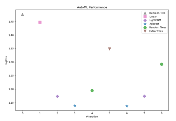

    • Gráfico de rendimiento de AutoML: este gráfico muestra cómo varía la métrica de clasificación de la evaluación (logloss) de los modelos individuales en las distintas iteraciones. El gráfico de iteración proporciona una perspectiva de la coherencia del modelo en otros ciclos del mismo.

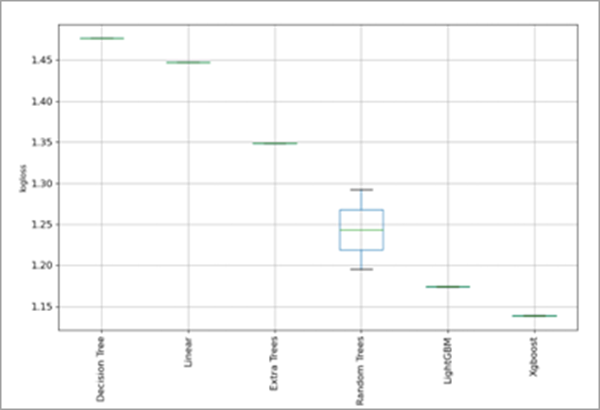

    • Diagrama de caja del rendimiento de AutoML: este diagrama de caja representa la variación del rendimiento del modelo. El gráfico es una representación gráfica de la distribución de los valores de logloss a lo largo de las iteraciones para otros modelos evaluados por AutoML. El diagrama de caja contiene los siguientes componentes:
      • Mediana: la línea del recuadro representa la mediana del valor de pérdida logarítmica para ese modelo.
      • Recuadro: el recuadro proporciona perspectivas sobre lo estrecha o ampliamente distribuidos que están los valores de pérdida logarítmica en torno a su mediana.
      • Bigotes: los bigotes indican los valores mínimo y máximo de pérdida logarítmica de un modelo a lo largo de las iteraciones.
      • Valores atípicos: si hay valores atípicos, los puntos individuales situados fuera de los bigotes se consideran valores atípicos. Se trata de puntos de datos con valores de pérdida logarítmica inusualmente altos o bajos en comparación con otros valores.
      El gráfico siguiente indica que el mejor modelo es el modelo XGBoost con el valor logloss más bajo. El gráfico también muestra la variación comparativamente amplia de los valores de logloss del modelo de árboles aleatorios a lo largo de las iteraciones.
      Gráfico de diagrama de caja de rendimiento de AutoML

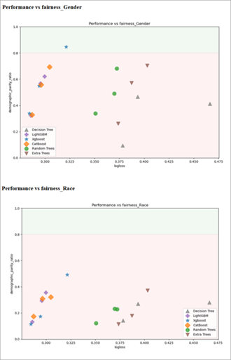

    • Gráficos de rendimiento de AutoML frente a métrica de equidad: estos gráficos también se denominan gráficos de logloss frente a métrica de equidad en la clasificación. Estos gráficos son especialmente relevantes a la hora de evaluar la equidad. Los gráficos evalúan la equidad del modelo correlacionando cómo se alinea el rendimiento del modelo (pérdida logarítmica) con las métricas de equidad seleccionadas. Por ejemplo, el siguiente gráfico ilustra cómo se relaciona la pérdida logarítmica con el ratio de paridad demográfica (DPR) para una entidad sensible, por ejemplo, el género. El eje x representa los valores de pérdida logarítmica, en el que los valores más bajos indican un mejor rendimiento del modelo. El eje y representa el DPR expresado normalmente como ratio o porcentaje. Un modelo equitativo debería tener un valor de DPR superior a 0,8. La zona verde de estos gráficos indica que XGBoost cumple este criterio en cuanto a la entidad sensible al género, al tiempo que pone de relieve las posibles compensaciones entre precisión y equidad.
      Gráficos de métricas de rendimiento frente a equidad de AutoML

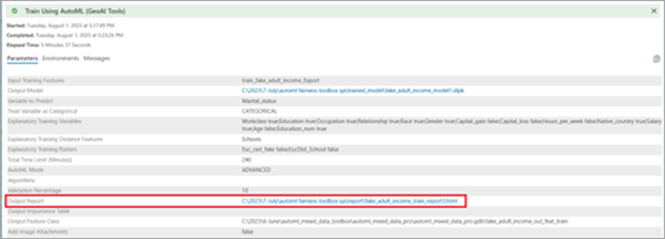

Para obtener información más detallada sobre el mejor modelo (o cualquier otro modelo), haga clic en el nombre del modelo identificado como el mejor en la tabla de métricas de los modelos. Al hacer clic en el nombre, se abre una página dedicada al informe que proporciona información exhaustiva y detallada sobre ese modelo en concreto. Esta página del informe proporciona un análisis en profundidad del rendimiento del modelo, las métricas, la importancia de las entidades y otros detalles. La exploración de este informe puede proporcionar perspectivas sobre por qué el modelo se identificó como el mejor y para comprender los puntos fuertes y débiles del modelo.
La página del modelo contiene el nombre del modelo, los parámetros del modelo, la métrica optimizada, el tiempo de entrenamiento, etc. La tabla Detalles de la métrica proporciona las puntuaciones de las métricas de evaluación junto con sus umbrales correspondientes. Estas métricas muestran el rendimiento del modelo en varias orientaciones. Además, las visualizaciones y los gráficos pueden ayudarle a comprender las características de rendimiento del modelo. Entre ellos están una tabla y un gráfico de matrices de confusión, métricas de equidad para cada entidad sensible y clase de entidad objetivo, tasas de selección y tasas de falsos para las entidades sensibles, curvas de aprendizaje, un gráfico de matrices de confusión normalizadas, la curva de características operativas del receptor (ROC, por sus siglas en inglés), la curva de precisión-recuperación (PR), el gráfico de importancia SHAP y los gráficos de dependencia SHAP.

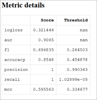

A continuación, se muestra un ejemplo de la tabla Detalles de la métrica que muestra varias métricas de evaluación con puntuaciones y umbrales:
Tabla Detalles de la métrica

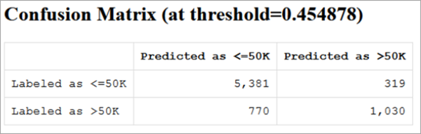

A continuación, se muestra un ejemplo de tabla Matriz de confusión para un modelo de clasificación:
Tabla Matriz de confusión

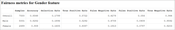

A continuación, se muestra un ejemplo de la tabla de métricas de equidad para los grupos sensibles. Esta tabla es relevante a la hora de evaluar la equidad de las predicciones del mejor modelo. La tabla ofrece una visión global de las métricas de evaluación de una entidad sensible específica, como el género.
Tabla de métricas de equidad para los grupos sensibles
Las columnas de la tabla Métricas de equidad para los grupos sensibles pueden interpretarse como sigue:
  • Muestras: el número de muestras o puntos de datos de cada grupo sensible y dataset global que se están evaluando.
  • Precisión: la proporción de predicciones correctas realizadas por el modelo para cada clase sensible, así como en general. Representa el ratio de predicciones correctas respecto al número total de predicciones. Por ejemplo, un valor de precisión global de 0,8548 significa que aproximadamente el 85,48 % de las muestras del dataset se predijeron correctamente con el modelo.
  • Tasa de selección: proporción de muestras de un grupo sensible específico que se seleccionaron o predijeron como positivas con el modelo. Por ejemplo, para el grupo masculino, un valor de la tasa de selección de 0,1896 indica que aproximadamente el 18,96 % de las muestras de hombres se predijeron como resultados positivos con el modelo.
  • Tasa de positivos verdaderos (sensibilidad): esta métrica indica hasta qué punto el modelo predice los casos positivos correctamente. Representa el ratio entre los verdaderos positivos y el total de positivos reales dentro de un grupo sensible específico o dataset global. Por ejemplo, para el grupo femenino, un valor de la tasa de verdaderos positivos (sensibilidad) de 0,8087 significa que aproximadamente el 80,87 % de los resultados positivos de entre las mujeres se identificaron correctamente con el modelo.
  • Tasa de falsos negativos: esta métrica complementa la tasa de verdaderos positivos y calcula el número de casos positivos que el modelo predijo incorrectamente como negativos dentro de un grupo sensible específico o del dataset global. Se produce cuando el modelo predice un resultado negativo cuando el resultado real debería haber sido positivo. También puede calcularse a partir de la tasa de verdaderos positivos utilizando FNR =1 - TPR. Por ejemplo, para el grupo femenino, el valor de la tasa de falsos negativos se calcularía como (1 - 0,8087) = 0,1913, lo que implica que aproximadamente el 19,13 % de los resultados positivos reales de las mujeres se clasificaron erróneamente como negativos con el modelo.
  • Tasa de falsos positivos: esta métrica calcula el número de casos negativos reales que el modelo predijo incorrectamente como positivos dentro de un grupo sensible específico o dataset global. Se produce cuando el modelo predice un resultado positivo cuando el resultado real debería haber sido negativo. Por ejemplo, en el dataset global, un valor de la tasa de falsos positivos de 0,056 significa que aproximadamente el 5,6 % de los negativos reales se predijeron erróneamente como positivos. La tasa de falsos positivos para el grupo de varones es de 0,0408, lo que indica que aproximadamente el 4,08 % de los casos negativos reales dentro del grupo de varones se predijeron incorrectamente como positivos con el modelo.
  • Tasa de negativos verdaderos (especificidad): esta métrica complementa a la tasa de falsos positivos y calcula la proporción de casos reales negativos correctamente predichos como negativos con el modelo. Representa el ratio entre los verdaderos negativos y el total de negativos reales dentro de un grupo sensible específico o de todo el dataset. Por ejemplo, para el grupo masculino, la tasa de verdaderos negativos se calcula en 0,9592, lo que significa que el modelo predijo correctamente aproximadamente el 95,92 % de los resultados negativos referidos a hombres.
Al analizar estas columnas en relación con otros grupos dentro de una entidad sensible, se pueden obtener perspectivas sobre las posibles disparidades o sesgos presentes en el rendimiento del mejor modelo en relación con diversas métricas de evaluación relacionadas con consideraciones de equidad.

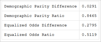

La siguiente tabla de métricas de equidad ilustra cómo el mejor modelo mitiga el sesgo, permitiéndole evaluar su eficacia para lograr unos resultados más justos. La tabla proporciona perspectivas sobre la medida en que el modelo aborda y reduce los sesgos relacionados con las entidades sensibles. Las puntuaciones métricas muestran la mitigación del sesgo conseguida por el mejor modelo.
Las métricas pueden interpretarse del siguiente modo:
  • Diferencia de paridad demográfica: la diferencia entre las tasas de selección de ambos géneros es de 0,0291. Un valor más bajo indica una menor disparidad en las tasas de selección. En este caso, hay una diferencia del 2,91% en las tasas de selección de resultados positivos entre los distintos géneros, lo que es inferior al límite permitido del 25 %. Sugiere un sesgo potencial bajo o un tratamiento menos desigual basado en el género en las predicciones del modelo, lo que significa un modelo más justo para la entidad sensible del género.
  • Relación de paridad demográfica: la relación entre las tasas de selección es de 0,8465 tras la mitigación (entrenamiento con parámetros de equidad). Un valor más cercano a 1 indica un mayor equilibrio en las tasas de selección de resultados positivos entre géneros.
  • Diferencia de probabilidades ecualizadas: la diferencia en las tasas de falsos positivos y falsos negativos entre dos géneros es de 0,2795 después de la mitigación, lo que se acerca al límite permitido de 0,25. Indica que el modelo es sensible a las disparidades en los errores de predicción entre géneros
  • Relación de probabilidades ecualizadas: esta métrica representa la relación entre las tasas de falsos positivos y falsos negativos tras la mitigación. Con un valor de 0,5119, existe margen de mejora para lograr una distribución equitativa de los errores de predicción entre géneros, ya que los valores más cercanos a 1 indican unos resultados más equilibrados.

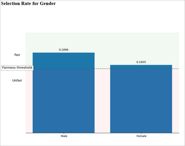

El gráfico que informa de la tasa de selección proporciona una validación adicional de la equidad del modelo. En este contexto, la tasa de selección se refiere a la proporción de muestras de un grupo específico que el modelo predice como positivas o a las que asigna un resultado determinado. Mide con qué frecuencia selecciona o predice el modelo un resultado concreto para un grupo determinado en comparación con el número total de muestras de ese grupo.
Gráfico de tasa de selección para el género
El gráfico anterior muestra una tasa de selección de 0,1896 para el grupo masculino. Significa que, entre todas las muestras identificadas como masculinas, aproximadamente el 18,96 % se predicen con el modelo como poseedoras de un salario más alto o clasificadas con un resultado positivo. Para el grupo femenino, existe una tasa de selección de 0,1605, lo que indica que aproximadamente el 16,05 % de todas las muestras identificadas como mujeres se predicen con el modelo con un resultado positivo relacionado con un salario más alto o criterios similares.
La tasa de selección muestra con qué frecuencia y coherencia asigna el modelo predicciones positivas a otros grupos sensibles. En este caso, aunque existe cierta variación entre los grupos de hombres y mujeres, ambas tasas superan el límite permisible establecido por los umbrales de equidad. Estas diferencias sutiles en las tasas de selección sugieren que no existen sesgos o desequilibrios significativos en cuanto a las predicciones basadas en el género realizadas por el modelo. Dado que ambos índices superan los umbrales de equidad y presentan una disparidad mínima, puede concluirse que las predicciones realizadas por este modelo son imparciales y equitativas en los distintos grupos sensibles.

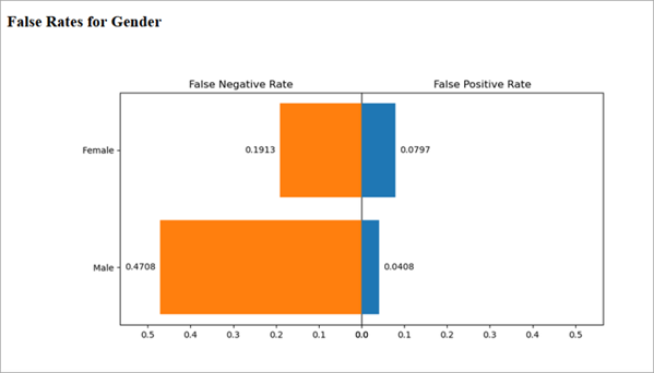

En el siguiente gráfico, las métricas Tasa de falsos negativos y Tasa de falsos positivos pueden ofrecer una perspectiva más amplia del rendimiento del modelo de equidad mitigada para los distintos grupos sensibles masculino y femenino. Estas métricas son importantes para evaluar los problemas de sesgo y equidad en este tipo de modelos. Sus valores pueden analizarse del mismo modo que en la descripción de la tabla de métricas de equidad para los grupos sensibles que abordamos anteriormente en este tema.
Gráfico de tasas de falsos para el género
La comparación de las tasas de falsos negativos entre los grupos de hombres y mujeres revela las siguientes perspectivas sobre la equidad en el modelo:
  • La mayor tasa de falsos negativos para el grupo masculino sugiere que es más probable que el modelo pase por alto los resultados positivos reales de los individuos con salarios más altos entre los hombres. En otras palabras, puede predecir incorrectamente que los hombres tienen salarios más bajos de los que ganan en realidad.
  • Por el contrario, la menor tasa de falsos negativos para el grupo femenino indica que el modelo es relativamente mejor a la hora de predecir correctamente resultados positivos para las mujeres en comparación con los hombres. Es menos probable que clasifique erróneamente a las mujeres con salarios inferiores a los que ganan en realidad.
  • Si nos fijamos en las tasas de falsos positivos, el grupo femenino presenta una tasa más alta en comparación con el grupo masculino. Significa que el modelo es más propenso a predecir incorrectamente resultados positivos de individuos con salarios más altos para las mujeres cuando en realidad tienen ingresos más bajos.
  • Por el contrario, la menor tasa de falsos positivos en el caso de hombres sugiere que el modelo funciona relativamente mejor a la hora de evitar predicciones falsas positivas para este grupo de género. Comete menos errores al clasificar a los hombres con salarios más altos cuando en realidad ganan menos.
En general, aunque la mayoría de los sesgos en la predicción se han solucionado con tasas similares de falsos positivos y falsos negativos, sigue habiendo algunas diferencias de comportamiento en función del sexo. Estas diferencias indican áreas en las que pueden introducirse nuevas mejoras para lograr una predicción más equitativa entre los distintos grupos de género.

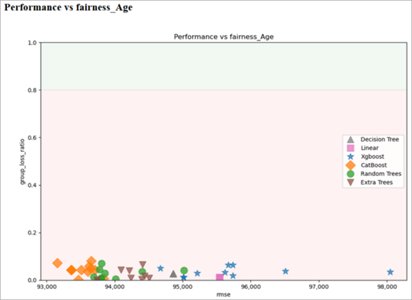

Para las tareas de regresión, utilice la métrica Relación de pérdidas del grupo en el parámetro Métrica de equidad, y elija entidades sensibles que tengan grupos susceptibles de discriminación y sesgos. De forma similar al informe de clasificación, la página principal del informe de regresión muestra una tabla clasificatoria en la que se indica el mejor modelo en la primera columna.
Entre los distintos gráficos de rendimiento, los de rendimiento de AutoML frente a entidades sensibles son especialmente relevantes a la hora de evaluar la equidad. Estos gráficos demuestran cómo el rendimiento del modelo, medido por el error cuadrático medio (RMSE), se correlaciona con la métrica Relación de pérdidas del grupo para las entidades sensibles específicas, como la edad. El eje x representa el RMSE, que es una métrica de rendimiento común utilizada en tareas de regresión. El RMSE mide la diferencia media entre los valores de predicción y los valores reales. Los valores de RMSE más bajos indican un mejor rendimiento de predicción. El eje y representa la relación de pérdidas del grupo (GLR), que compara las métricas de pérdidas (RMSE) de subgrupos de edad diferentes con el RMSE global del modelo. El GLR indica lo bien que funciona el modelo para un grupo concreto en comparación con su rendimiento global. Un valor de 1 sugiere que no hay diferencias en las pérdidas entre los grupos, mientras que valores mayores o menores que 1 indican disparidades relativas. Para que el modelo sea equitativo, el GLR debe ser superior a 0,8. La zona verde de los gráficos siguientes indica los modelos que cumplen este criterio y se consideran modelos no sesgados. Sin embargo, que los modelos se agrupen cerca del rango inferior del GLR sugiere posibles disparidades en la precisión de la predicción y la equidad entre los distintos grupos. Es necesario realizar ajustes para garantizar unos resultados equitativos.
Gráfico de rendimiento de AutoML frente a métrica de equidad
Haga clic en la opción Mejor modelo para abrir una página específica del modelo. Esta página proporciona información sobre el rendimiento general del mejor modelo del gráfico Detalles de la métrica. El gráfico ofrece una visión general de varias métricas que evalúan el rendimiento del modelo. El siguiente gráfico de esta página es específico de la entidad sensible seleccionada, como el sexo. Este gráfico se centra en cómo el modelo funcionó de forma diferente para los distintos grupos sensibles, teniendo en cuenta tanto la precisión de la predicción como la equidad. La primera fila de este gráfico indica las métricas generales del modelo, proporcionando una visión agregada de su rendimiento. A continuación, se presentan las métricas individuales de cada grupo, que muestran lo bien que funcionó el modelo para cada grupo específico dentro de la entidad sensible.
