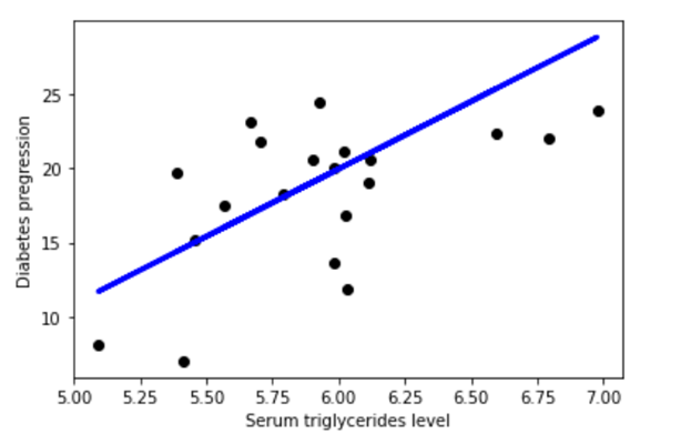

En la siguiente imagen, se describe un modelo de regresión lineal mediante la línea de regresión y = 153,21 + 900,39x. El modelo describe la relación entre la variable dependiente, Progresión de la diabetes, y la variable explicativa, Concentración de triglicéridos en suero. Se muestra una correlación positiva. En este ejemplo, se muestra un modelo de regresión lineal con dos variables. Aunque no es posible visualizar modelos que tengan más de tres variables, en la práctica, el modelo puede tener cualquier número de variables.
Ejemplo de regresión lineal
