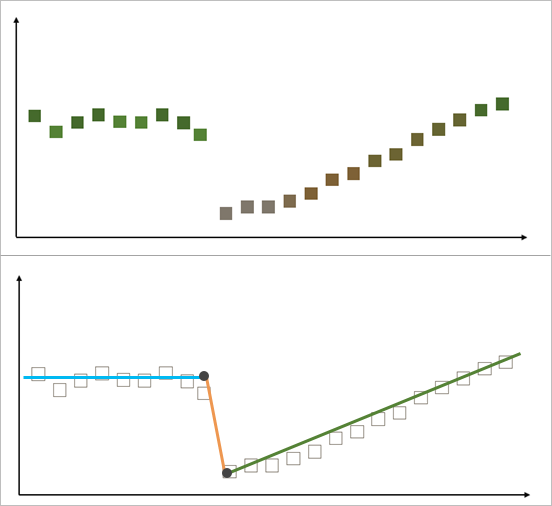

El algoritmo LandTrendr se basa en la idea de que la historia de un píxel se puede dividir en varios segmentos lineales a lo largo del tiempo. Puede haber períodos largos con muy poco cambio, representados por una línea recta con poca pendiente. Cuando se produce una alteración, el valor del píxel experimentará un cambio, representado por un segmento de línea corto, posiblemente muy inclinado. Si se permite la recuperación, por ejemplo, después de un incendio forestal, esto se representará mediante una línea larga ligeramente inclinada que retrocede hacia el valor original del píxel.
Dos gráficos que muestran un valor de píxel que cambia con el tiempo (arriba) y los segmentos ajustados a esos cambios (a continuación) mediante el algoritmo LandTrendr
En el gráfico anterior, un píxel era verde durante algún tiempo; luego se produjo una alteración y el píxel cambió a un color marrón grisaceo y después se volvió lentamente verde con el paso del tiempo. En el algoritmo LandTrendr, esto se representa mediante tres segmentos lineales que se muestran en el gráfico de la parte inferior de la imagen. Hay vértices en cada cambio que ayudan a describir los segmentos.
Este ejemplo es un historial altamente simplificado de un píxel a lo largo del tiempo. En un paisaje pueden producirse muchos cambios, grandes y pequeños, a lo largo de los años. La herramienta Analizar cambios usando LandTrendr proporciona parámetros para controlar la información del modelo que se extrae, de modo que solo se recuperen los cambios que le interesan.

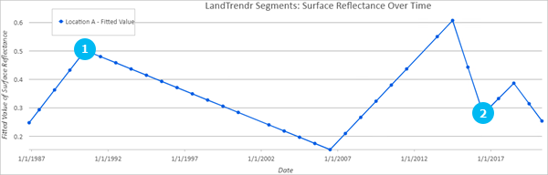

Para explorar los resultados segmentados del modelo, genere un gráfico de perfil temporal para la salida del análisis de cambios de la herramienta Analizar cambios usando LandTrendr utilizando la banda Valor ajustado.
Gráfico de perfil temporal generado en la salida
Fecha de cambio
Para extraer información sobre las fechas en las que han cambiado los valores de píxel, use la herramienta Detectar cambios usando el ráster de análisis de cambios. Esta herramienta genera un ráster en el que cada píxel tiene un valor de fecha correspondiente a la fecha que le interesa. Puede extraer la fecha de inicio o la fecha de finalización de un segmento determinado del modelo. Por ejemplo, puede extraer la fecha de inicio del segmento que representa el periodo de cambio más largo, representado por el punto en el gráfico anterior, o la fecha de finalización del segmento que representa el cambio más rápido (valor de pendiente más alto), representado por el punto en el gráfico anterior.
