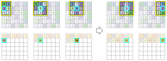

Para ejemplificar el procesamiento de vecindad para Estadísticas focalizadas, considere calcular una estadística de suma de la vecindad en torno a la celda de procesamiento con el valor de 5 en el siguiente diagrama. Se especifica una forma de vecindad de celda rectangular de 3 por 3 y el parámetro Ignorar NoData en los cálculos se deja con el valor activado predeterminado. La suma de los valores de las celdas vecinas (3 + 2 + 3 + 4 + 2 + 1 + 4 = 19) más el valor de la celda de procesamiento (5) equivale a 24 (19 + 5 = 24). La celda recibe un valor de 24 en el ráster de salida en la misma ubicación que la celda de procesamiento en el ráster de entrada.
Se muestran los valores de entrada para un ejemplo de vecindad de celda de 3x3 y el valor de suma de salida para la celda de procesamiento
El diagrama anterior muestra cómo se realizan los cálculos en una única celda del ráster de entrada. En el siguiente diagrama, se muestran los resultados para todas las celdas de entrada. Las celdas resaltadas en color amarillo identifican la misma celda de procesamiento y la vecindad como en el ejemplo anterior.
Se muestran todos los valores de entrada y salida de una operación de suma focalizada
