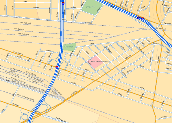

En este ejemplo, se recopilaron datos de calles de manera que no se permitía que las entidades de línea se cruzaran entre sí sin dividirse en las intersecciones. Esto generó una división innecesaria en muchas de las calles. El mapa que aparece debajo muestra las calles, como también los demás datos adquiridos con las calles, como carriles y límites administrativos.
Mapa de calles y ferrocarriles

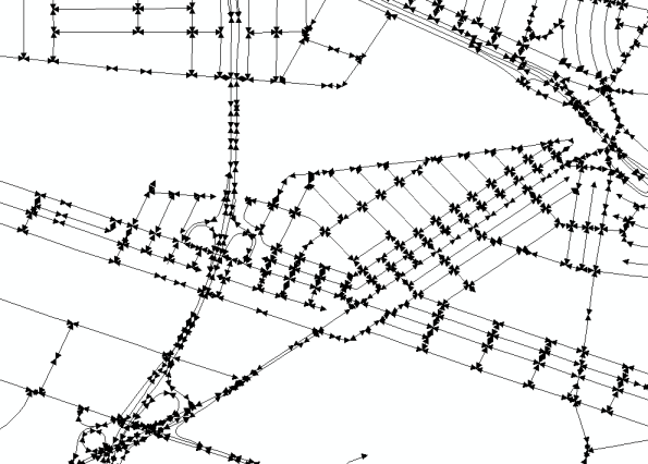

Al visualizar los datos de la clase de entidad de calle sin procesar y representar los extremos en las entidades de línea con triángulos, se ve claramente que hay demasiadas divisiones en las entidades de calle, especialmente en el área donde las carreteras cruzan los carriles.
Los datos sin procesar de calles muestran extremos en todas las intersecciones y, en algunos casos, a lo largo de un segmento de calle

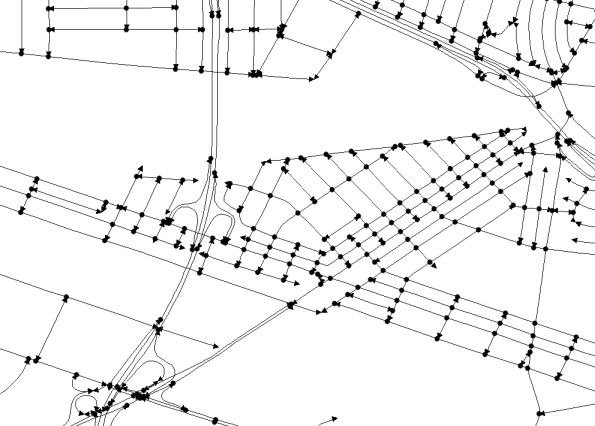

Cuando estos datos se ejecutan con la herramienta Disolver red, los datos resultantes tienen menos entidades de calle (150 entidades, en comparación con las 824 de los datos originales). Observe que se muestran menos triángulos en el mapa que aparece debajo.
Los mismos datos de calle muestran menos extremos después de ejecutar la herramienta Disolver red.
Esto se logró fusionando las entidades de línea donde no había diferencias en los atributos entre las entidades adyacentes. Observe que ya no es necesario que los extremos de las líneas estén presentes en las intersecciones de calles; se crean puntos de conexión de excepción (mostrados aquí como círculos) donde las calles se intersecan físicamente pero no se crean donde no hay ninguna conexión. Las calles que sí se encuentran en los extremos siguen conectadas.
