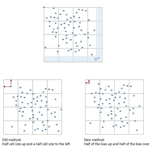

Con las versiones de Pro 1.3 y ArcMap 10.5, hemos cambiado la forma en que las herramientas Crear cubo de espacio-tiempo y Análisis de puntos calientes optimizado manejan el sesgo espacial. Si ha ejecutado la herramienta Análisis de puntos calientes optimizado o si ha creado un cubo de espacio-tiempo con versiones anteriores del software y vuelve a crear el análisis o el cubo exactamente con los mismos datos y la misma configuración de parámetros, puede que observe un cambio en la extensión de cubo. Esto se debe a que hemos mejorado la forma en que estas herramientas mitigan el sesgo espacial. Anteriormente, la herramienta empezaría la cuadrícula con el punto de datos superior de la izquierda y ajustaría la cuadrícula a la mitad del tamaño de una celda hacia arriba y por encima. El nuevo método toma la cantidad total de sesgo en el borde derecho y la cantidad total de sesgo en el borde inferior, lo divide a la mitad y mueve el cubo hacia arriba y por encima de esa cantidad. Esta es una forma más equilibrada de manejar el sesgo espacial y un mejor método para minimizar los efectos de borde que puedan darse.
Aunque el nuevo ajuste del sesgo espacial proporcionará mejores resultados, si por cualquier motivo necesita volver a crear el cubo con la extensión anterior, puede especificar la extensión mediante la configuración de Entorno de extensión.
Ilustración del sesgo en el cubo de espacio-tiempo
