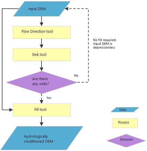

Acondicionamiento hidrológico
Independientemente de cuál sea su objetivo, comience con un modelo de elevación. El modelo de elevación se utiliza para determinar las celdas que fluyen hacia otras celdas (la dirección de flujo). Sin embargo, si hay errores en el modelo de elevación o si modela geología karst, pueden haber algunas ubicaciones de celda que son inferiores a las celdas circundantes. Si este es el caso, el agua de la superficie que fluye dentro de la celda no saldrá. Estas depresiones se denominan sumideros. Las herramientas de análisis hidrológico le permiten identificar los sumideros para rellenarlos después. El resultado es un modelo de elevación acondicionado hidrológicamente. El siguiente organigrama muestra el proceso de creación de un modelo de elevación acondicionado hidrológicamente a partir de un modelo digital de elevación (DEM).
Organigrama de acondicionamiento hidrológico
Organigrama de acondicionamiento hidrológico.

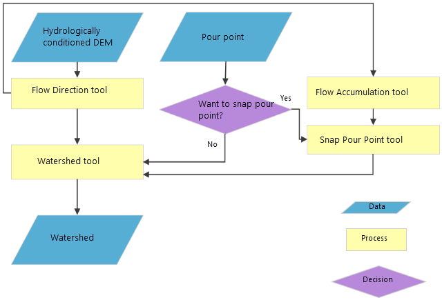

Delineación de la cuenca hidrográfica
Si delinea cuencas hidrográficas, debe identificar puntos de fluidez (ubicaciones para las cuales desea conocer la cuenca hidrográfica de contribución). En general, estas ubicaciones son bocas de arroyos u otros puntos hidrológicos de interés, como una estación de calibración. Al utilizar las herramientas de análisis hidrológico, puede especificar los puntos de fluidez. También puede utilizar la red de arroyos como puntos de fluidez, que crea cuencas hidrográficas para cada segmento de arroyo entre los cruces de los arroyos. El siguiente organigrama muestra el proceso de extracción de límites de cuenca hidrográfica a partir de un modelo digital de elevación (DEM) acondicionado hidrológicamente.
Organigrama de delineación de la cuenca hidrográfica
Organigrama de delineación de la cuenca hidrográfica.

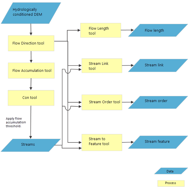

Red de arroyos y características
Para crear la red de arroyos, primero debe calcular la dirección y acumulación del flujo para cada ubicación de celda. Si define redes de arroyos, no solo necesita conocer la dirección de flujo del agua de celda a celda sino también cuánta agua fluye a través de una celda, o cuántas celdas fluyen hacia otras celdas. Cuando fluye la suficiente agua por una celda, se considera que la ubicación tiene un arroyo que la atraviesa. Una vez que haya creado las direcciones del flujo y las redes de arroyos, podrá utilizar otras herramientas de análisis hidrológico para especificar las longitudes del flujo, los vínculos del arroyo, las clasificaciones de arroyos y las características de los arroyos. El siguiente organigrama muestra el proceso de extracción de la red de arroyos y sus características a partir de un modelo digital de elevación (DEM) acondicionado hidrológicamente.
Organigrama de red de cursos de agua y características
Organigrama de red de cursos de agua y características.
