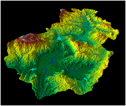

Visualización de una superficie DEM ráster
Visualización de una superficie DEM ráster.
