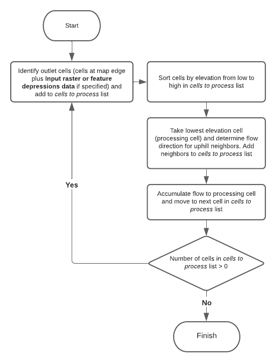

En el algoritmo Obtener flujo continuo, hay dos pasos básicos en el enfoque de ruta de menor coste aplicado a la generación de rutas del flujo. Primero, se establecen las salidas válidas. Las salidas válidas son las celdas en las que el agua puede fluir hacia dentro, pero no hacia fuera. De forma predeterminada, las celdas de salida son celdas en el borde del ráster de superficie de entrada. Si se especifican Datos de depresiones de entidad o ráster de entrada, las celdas del dataset de entidades o ráster de entrada también se marcarán como salidas válidas desde el inicio del algoritmo. El segundo paso es realizar un trazado poligonal del ráster de superficie de entrada y obtener la dirección y acumulación del flujo en cada celda procesando celdas en orden, desde la elevación más baja hasta la elevación más alta. Estos dos principios permiten el movimiento desde la celda actual hasta la siguiente celda más alta en la dirección de la pendiente ascendente menos pronunciada (Metz et al., 2011; Ehlschlaeger, 1989).
El siguiente diagrama muestra la lógica general seguida. Los casos especiales, como son las celdas de depresión (sumidero) no especificadas explícitamente como depresiones mediante el parámetro Datos de depresiones de entidad o ráster de entrada y NoData se explican respectivamente en las secciones Procesar celdas de depresión desconocidas y Celdas NoData en el ráster de superficie de entrada.
Algoritmo en Obtener flujo continuo
Figura 1. Se muestra el algoritmo de ruta de menor coste para determinar la generación de rutas y la acumulación de flujo, como se describe en Metz et al., 2011; Ehlschlaeger, 1989.
Lógica de Obtener flujo continuo
