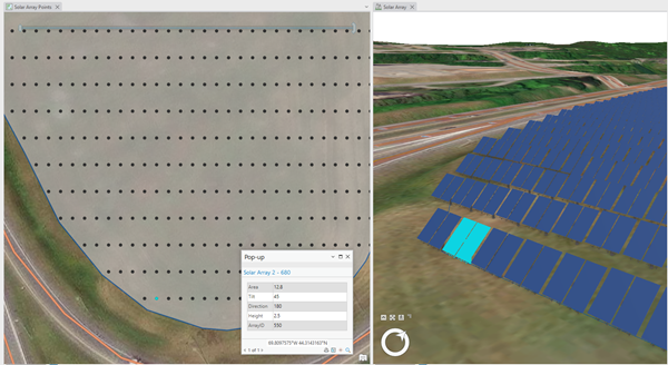

Conjunto de paneles solares
El tamaño y la orientación de un conjunto de paneles solares puede representarse mediante entidades de punto con atributos de área, desplazamiento, inclinación y dirección.

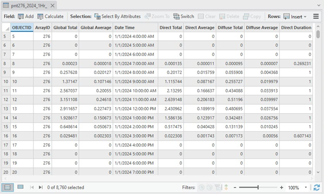

El resultado del análisis de intervalo de tiempo es una tabla de entidades de serie temporal que contiene registros de uno a muchos para cada entidad de entrada e intervalo de tiempo. Analice y examine los resultados con análisis estadístico o visualice los datos mediante el uso de gráficos para obtener información adicional.
A continuación se muestra un ejemplo de tabla de atributos de salida de un parque solar.
Resultado de la tabla de entidades de serie temporal

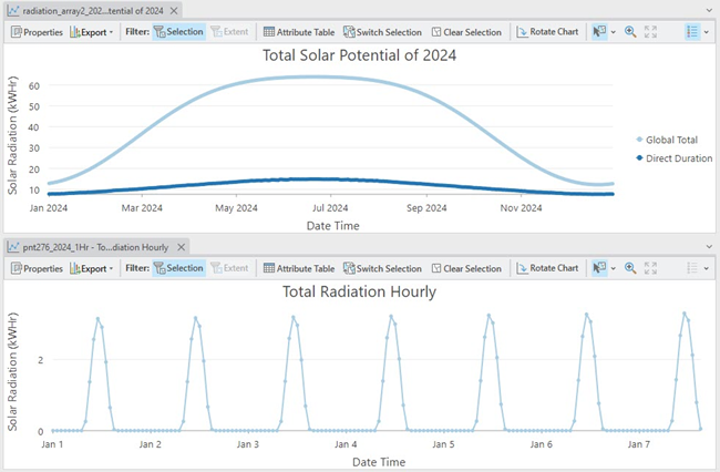

A continuación se muestran ejemplos de los gráficos de energía solar, duración y cantidad máxima por hora.
Gráfico de serie temporal
Examine los resultados del intervalo solar de la entidad o visualice los datos con gráficos.
