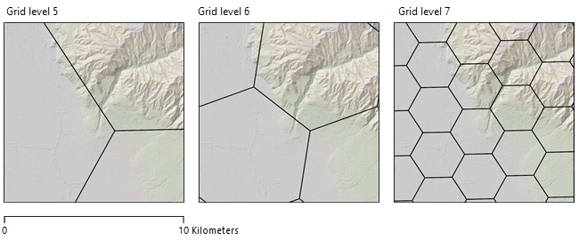

El tamaño relativo de las áreas del mapa del sol se controla mediante el parámetro Nivel de cuadrícula del mapa solar. Este parámetro controla la velocidad y precisión del cálculo. Ajusta la resolución de las celdas de la cuadrícula hexagonal que se utilizarán para los cálculos internos. En la imagen siguiente se muestra cómo se aplican los mapas solares correspondientes a niveles de cuadrícula de 5 a 7 para la misma área de la Tierra. Todas las celdas del ráster de superficie de entrada que caigan en cada cuadrícula hexagonal tendrán aplicados los mismos valores de mapa solar.
Niveles de cuadrícula del mapa solar diferentes
Los niveles de cuadrícula del mapa solar cinco, seis y siete afectan al número de mapas solares que se superponen en la superficie de entrada. En este ejemplo, el nivel de cuadrícula cinco contendrá tres mapas solares y el nivel de cuadrícula seis tendrá siete. El nivel de cuadrícula siete tiene más de 20 mapas solares para la misma área.
Un nivel de cuadrícula más bajo crea menos áreas de mapa solar más grandes y reduce el tiempo de ejecución de la herramienta. Un nivel de cuadrícula más alto crea más mapas solares y más pequeños, lo que mejora la precisión del resultado. Un mapa solar más grande generalizará los valores de posición del Sol en toda el área de la cuadrícula del mapa solar. Esto significa que los valores de ángulo y elevación del Sol serán los mismos en los extremos. Por el contrario, para analizar la posición del Sol con más precisión en el paisaje, debería utilizar los niveles de cuadrícula más altos.

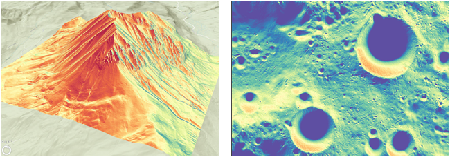

Rásteres de radiación solar de la Tierra y la Luna
Se muestran los resultados de los análisis de radiación solar durante un momento determinado correspondientes a una vista en perspectiva de una montaña de la Tierra y a un cráter lunar ampliado. Las áreas en tonos rojos tienen valores de radiación altos, mientras que las áreas en azul tienen valores bajos.
El análisis de radiación solar de la Tierra y la Luna se realiza de la misma forma. Sin embargo, existen diferencias físicas y temporales que deben tenerse en cuenta. Por ejemplo, un día lunar equivale a cerca de 29,5 días terrestres. En la Luna no hay atmósfera, por lo que no se calcula la radiación solar difusa. Por consiguiente, la radiación total es igual que la radiación directa. En los cálculos lunares, el tiempo se define en hora universal coordinada (UTC) porque en la Luna no tienen sentido las zonas horarias que se utilizan en la Tierra. En los cálculos de intervalos, la duración mínima es de 0,5 horas en el caso de la Tierra y de 2 horas en el caso de la Luna.
