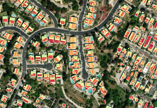

Para limitar el análisis a áreas concretas de interés, utilice el parámetro Máscara de análisis de entrada. Por ejemplo, para calcular la radiación recibida de los tejados de los edificios, aplique una máscara de huellas de edificios. Esto también reducirá los tiempos de ejecución porque solo se generan resultados para otras celdas definidas por el área de la máscara. La máscara de análisis no afecta a la extensión del análisis cuando se ejecuta la herramienta. Esto significa que los obstáculos de los edificios adyacentes y la topografía circundante fuera del área de la máscara influirán en los valores de radiación solar que se calculan para las áreas definidas.
Análisis de radiación solar de ráster de tejados de edificios
El resultado de radiación solar de ráster calculado en un DSM calcula solamente los valores de radiación solar de tejados de edificios que están definidos por una máscara de análisis de entrada de huellas de edificios.

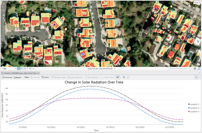

El resultado del análisis del intervalo de tiempo crea un ráster multidimensional en formato de ráster de nube (CRF) de Esri de forma predeterminada. El ráster multidimensional contiene la variable de radiación solar (global_solar_radiation) y una dimensión temporal del intervalo o los periodos de tiempo definidos. Utilice la capa ráster multidimensional para examinar la cantidad de radiación solar correspondiente a un periodo de tiempo. La pestaña contextual Multidimensional permite elegir y mostrar periodos de tiempo, así como acceder a las herramientas y funciones para procesar datos ráster multidimensionales. Use el gráfico de perfil temporal para visualizar y analizar datos ráster multidimensionales.
En las capturas de pantalla siguientes se muestra un ejemplo de radiación solar recibida por los tejados de los edificios y un gráfico con la cantidad de radiación solar a lo largo del tiempo en tres ubicaciones.
Visualización y análisis de datos ráster multidimensionales
La radiación solar durante intervalos de tiempo crea datos ráster multidimensionales, lo que permite explorar la cantidad de radiación solar durante un periodo de tiempo.
