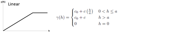

  • Lineal

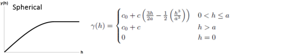

Un ejemplo del modelo esférico
En este modelo, se muestra una disminución progresiva de la autocorrelación espacial (así como un aumento en la semivarianza) hasta cierta distancia, después de la cual la autocorrelación es cero. El modelo esférico es uno de los que más se utilizan.
Ejemplo de modelo esférico

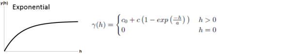

Un ejemplo del modelo exponencial
Este modelo se aplica cuando la autocorrelación espacial disminuye exponencialmente cuando aumenta la distancia. En este caso, la autocorrelación desaparece por completo solo a una distancia infinita. El modelo exponencial también es un modelo comúnmente utilizado. La elección de qué modelo se va a utilizar está basada en la autocorrelación espacial de los datos y en el conocimiento previo del fenómeno.
Ejemplo de modelo exponencial

Ilustración del modelo de semivarianza esférica

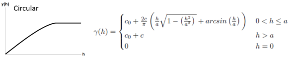

Ilustración del modelo de semivarianza circular
Ilustración del modelo de semivarianza exponencial

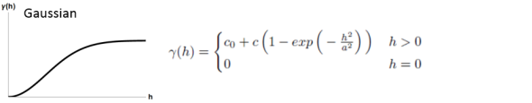

Ilustración del modelo de semivarianza gaussiana
Ilustración del modelo de semivarianza lineal
