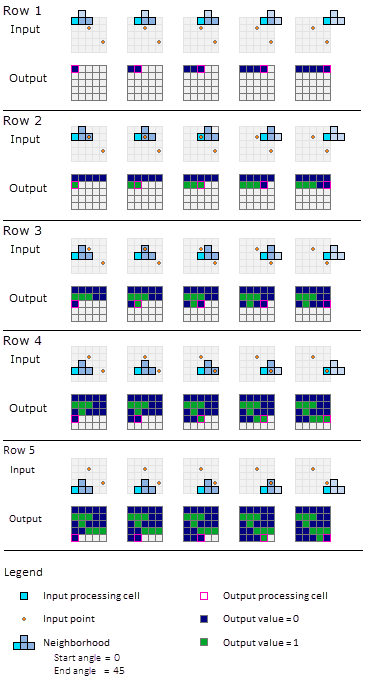

Utilizar el vecindario en forma de cuña
La vecindad en cuña se especifica mediante un ángulo de inicio, un ángulo de finalización y un radio. La cuña se extiende en el sentido contrario a las agujas del reloj desde el ángulo de inicio al ángulo de finalización. Los ángulos se miden en grados aritméticos, con los 0 grados en el eje X positivo (las 3:00 en un reloj).
En el ejemplo siguiente, la vecindad en cuña se especifica con un ángulo inicial de 0 grados, un ángulo final de 45 grados y un radio de 2 celdas. Se especifica una extensión pequeña, de 5 por 5 celdas, dentro de la cual hay dos ubicaciones de puntos de entrada. El atributo de cada punto tiene un valor de 1 y la estadística que se va a calcular es el Máximo. La ilustración siguiente demuestra el proceso de escaneado fila por fila, empezando por la esquina superior izquierda. La vecindad se repetirá para cada celda de la fila y se presentará el valor de salida de la celda. Este proceso se repetirá para todas las filas del ráster de salida.
Proceso de escaneado para estadísticas de punto
Ejemplo del proceso de escaneado para un vecindario en forma de cuña.
Es importante comprender que la herramienta realiza los cálculos sobre la base de los puntos que se producen dentro de la vecindario especificada alrededor de cada celda de salida, y no de lo que sucede en la vecindad alrededor de cada punto de entrada.
