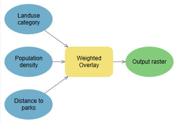

El modelo de superposición ponderada se muestra en la siguiente imagen como un proceso en ModelBuilder:
Modelo de superposición ponderada
A cada clase de valores de cada ráster de entrada se le asigna un valor nuevo reclasificado en una escala de evaluación de 1 a 5, donde 1 representa la adecuación más baja y 5, la más alta. Por ejemplo, en el ráster de uso del suelo, el suelo disponible es altamente adecuado, mientras que el suelo comercial no lo es. En el ráster de densidad de población, los valores de adecuación son altos para las áreas de densidad alta y bajos para las áreas de densidad baja. En el ráster de distancia a parques, la adecuación aumenta con la distancia de los parques existentes ya que las áreas que están lejos de los parques no se proporcionan en forma adecuada.
También se puede asignar un valor Restringido a cualquier clase, lo que significa que el área correspondiente es inaceptable o no se puede utilizar. Las áreas restringidas se excluyen del análisis. En el ráster de uso del suelo, por ejemplo, los aeropuertos y cuerpos hídricos están restringidos.
Se pondera cada uno de los tres rásteres de entrada. En esta superposición ponderada, el uso del suelo tiene una influencia del 50 por ciento, la densidad de población una influencia del 15 por ciento y la distancia a parques una influencia del 35 por ciento.
