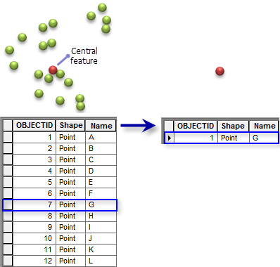

Salida
La herramienta Entidad central crea una nueva clase de entidad que contiene la entidad ubicada más cerca del centro. Por ejemplo, la siguiente ilustración identifica el depósito de distribución ubicado más cerca del centro. Todos los puntos a continuación son depósitos, pero el punto rojo es el que se ubica más cerca del centro. La clase de entidad de salida para este análisis incluiría un registro extraído: el depósito ubicado más cerca del centro.
Ilustración de la herramienta de entidad central
