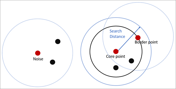

En Distancia definida (DBSCAN), si el valor del parámetro Entidades mínimas por clúster se encuentra dentro de la distancia de búsqueda a partir de un punto en particular, ese punto se marcará como punto de núcleo y se incluirá en un clúster, junto con todos los puntos dentro de la distancia de núcleo. Un punto de borde es un punto que se encuentra dentro de la distancia de búsqueda de un punto de núcleo, pero no tiene el número mínimo de entidades dentro de la distancia de búsqueda. Cada clúster resultante se compone de puntos de núcleo y puntos de borde, donde los puntos de núcleo tienden a estar en el centro del clúster y los puntos de borde se encuentran en el exterior. Si un punto no tiene el número mínimo de entidades dentro de la distancia de búsqueda y no está dentro de la distancia de búsqueda de otro punto de núcleo (es decir, no es ni un punto de núcleo ni un punto de borde), se marca como punto de ruido y no se incluye en ningún clúster.
Ilustración de un punto de núcleo, un punto de borde y un punto de ruido
Se muestra un clustering de cuatro entidades mínimas por clúster. El punto de núcleo tiene cuatro vecinos dentro de la distancia de búsqueda (incluido él mismo). El punto de borde solo tiene tres entidades dentro de la distancia de búsqueda, pero es vecino de un punto de núcleo, de modo que se incluye en el clúster. El punto de ruido no tiene cuatro entidades dentro de la distancia de búsqueda y no es vecino de un punto de núcleo, por lo que no se incluye en un clúster.

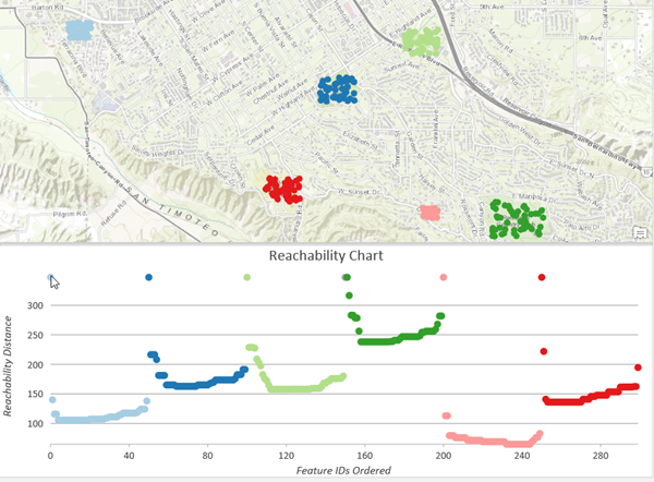

Diagrama de alcanzabilidad (OPTICS)
Una vez calculadas todas las distancias de alcanzabilidad de todo el dataset, se construye un diagrama de alcanzabilidad que ordena las distancias y revela la estructura de clustering de los puntos.
Ejemplo de gráfico de alcanzabilidad
La presencia de valles en el diagrama de alcanzabilidad implica que es necesario recorrer una distancia corta de un punto al siguiente. Por tanto, los valles representan clústeres diferenciados dentro del patrón de puntos. Cuanto más denso es un clúster, menores serán las distancias de alcanzabilidad, y más bajo es el valle en el diagrama (el clúster de color rosa, por ejemplo, es el más denso del ejemplo anterior). Los clústeres menos densos presentan distancias de alcanzabilidad mayores y mayores valles en el diagrama (el clúster en verde oscuro, por ejemplo, es el menos denso del ejemplo anterior). Los picos representan las distancias que es necesario recorrer para viajar de un clúster a otro, o de un clúster a ruido y de nuevo a un clúster, en función de la configuración del conjunto de puntos.

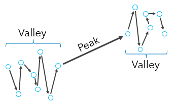

Distancias de alcanzabilidad de picos frente a valles
Las distancias de alcanzabilidad forman picos y valles en el diagrama de alcanzabilidad. La medición de distancias más largas entre puntos da lugar a resultados de pico en el diagrama de alcanzabilidad.

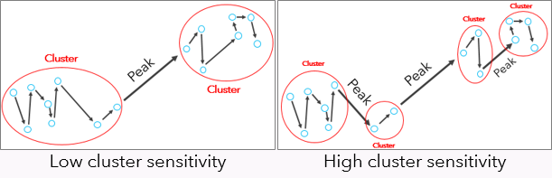

El parámetro Sensibilidad de clúster determina cómo la forma (tanto la pendiente como la altura) de los picos dentro del diagrama de alcanzabilidad se utilizará para separar los clústeres. Un valor de Sensibilidad de clúster muy elevado (cercano a 100) tratará incluso el pico más pequeño como una separación entre clústeres, lo que resulta en un mayor número de clústeres. Un valor de sensibilidad de clúster muy bajo (cercano a 0) tratará únicamente los picos más inclinados y elevados como una separación entre clústeres, lo que resulta en un menor número de clústeres.
Ilustración de sensibilidad de clúster
Se muestra la sensibilidad de clúster baja frente a la sensibilidad de clúster alta.

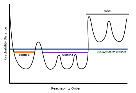

Con Distancia definida (DBSCAN), imagine que dibuja una línea a través del diagrama de alcanzabilidad en la distancia de búsqueda especificada. Las áreas situadas por debajo de la distancia de búsqueda representan clústeres, mientras que los picos situados por encima de la distancia de búsqueda representan puntos de ruido. Distancia definida (DBSCAN) es el método de clustering más rápido, pero solo es apropiado si se puede utilizar una distancia de búsqueda clara como valor de corte y esta distancia de búsqueda funciona bien con todos los clústeres. Para ello, se requiere que todos los clústeres significativos presenten densidades similares.
Ilustración de distancia de búsqueda con el algoritmo DBSCAN

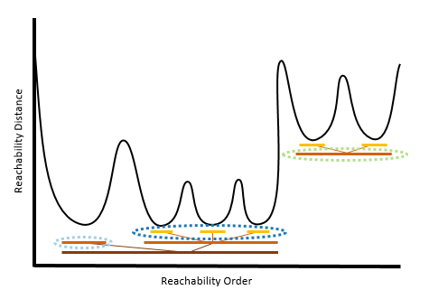

Con Autoajuste (HDBSCAN), las distancias de alcanzabilidad son como niveles anidados de clústeres. Cada nivel de clustering resultaría en la detección de un conjunto de clústeres diferente. Autoajuste (HDBSCAN) elige qué nivel de clústeres de cada serie de clústeres anidados creará óptimamente los clústeres más estables, incorporando tantos miembros como sea posible sin incorporar ruido. Para más información sobre el algoritmo, consulte la documentación de los creadores de HDBSCAN. Autoajuste (HDBSCAN) es el método de clustering que más se basa en los datos y, por tanto, requiere la menor participación del usuario.
Ilustración de los niveles jerárquicos de HDBSCAN
La ilustración muestra los niveles jerárquicos utilizados por el algoritmo HDBSCAN para encontrar los clústeres óptimos y maximizar la estabilidad.

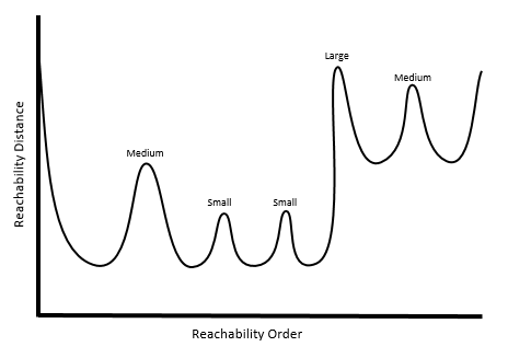

En Escala múltiple (OPTICS), el trabajo de detección de clústeres no se basa en una distancia en particular, sino en los picos y valles dentro del diagrama. Digamos que cada pico tiene un nivel que puede ser Pequeño, Mediano o Grande.
Ilustración de la intensidad de los picos en el diagrama de alcanzabilidad
En esencia, cuando se elige un valor de Sensibilidad de clúster muy elevado, todos los picos, ya sean pequeños o grandes, actuarán como separaciones entre clústeres (lo que resulta en un mayor número de clústeres).

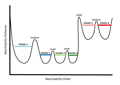

Al seleccionar una sensibilidad de clúster moderada, se utilizarán los picos medianos y grandes, pero no los picos pequeños.
Ilustración de sensibilidad de clúster moderada
La ilustración muestra el impacto que produce utilizar una sensibilidad de clúster moderada con OPTICS y los clústeres correspondientes.

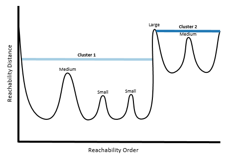

Si se selecciona una sensibilidad de clúster muy baja, solo se utilizarán los picos grandes, lo que resulta en la detección del mínimo número posible de clústeres.
Ilustración de baja sensibilidad de clúster
La ilustración muestra el impacto de utilizar un valor bajo en el parámetro Sensibilidad de clúster con OPTICS y los clústeres correspondientes.
