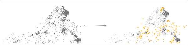

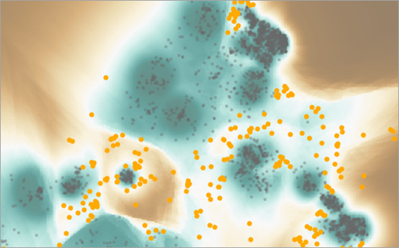

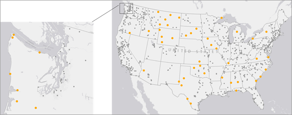

La siguiente imagen muestra un resultado típico de la detección de valores atípicos espaciales con valores atípicos en color naranja y los típicos en gris. Los valores atípicos globales se muestran a la derecha y los valores atípicos locales de una sección pequeña del estado de Washington se muestran a la izquierda. Los puntos locales no parecen ser valores atípicos al examinar todos los puntos del país, pero están significativamente alejados de un clúster local de puntos de su área local.
Valores atípicos espaciales globales y locales
Los valores atípicos globales se muestran a la derecha y los valores atípicos locales de un área pequeña se muestran a la izquierda.

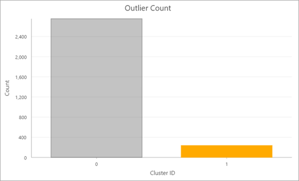

La capa de entidades contiene dos gráficos: un gráfico de barras que muestra el recuento de valores atípicos y valores típicos y un histograma que muestra la distribución de los valores LOF (para los valores atípicos locales) o los valores de distancia a vecinos (para los valores atípicos globales).
El gráfico de barras que muestra el recuento de valores atípicos proporciona un recuento inmediato de valores atípicos y puede ser una forma eficaz de seleccionar todos los valores atípicos del análisis de salida.

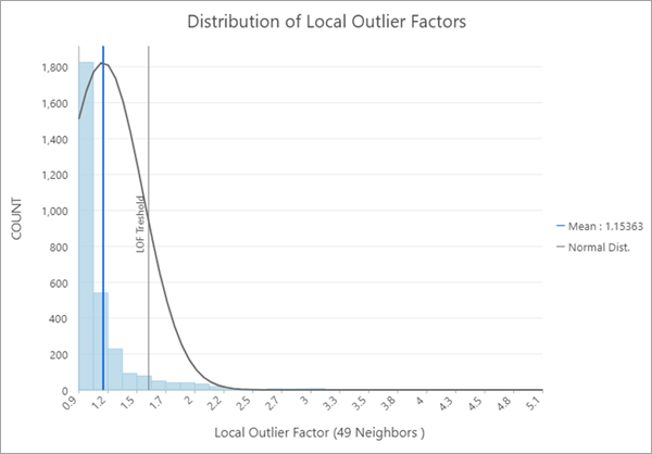

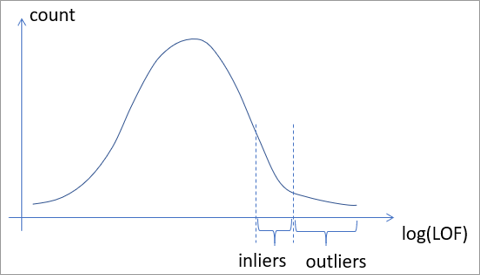

Histograma de recuento de valores atípicos
El histograma que muestra la distribución de los valores LOF o los valores de distancia a vecinos contiene el valor promedio y el umbral utilizados para distinguir los valores atípicos y los valores típicos.
Histograma de valores LOF

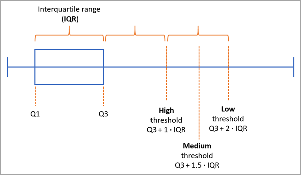

Detectar valores atípicos espaciales globales
Los valores atípicos globales son más simples que los valores atípicos locales. Para la detección de valores atípicos globales, los valores atípicos se determinan calculando la distancia a uno de sus vecinos más cercanos, denominada distancia a vecinos. De forma predeterminada, se utiliza el vecino más cercano, pero puede cambiar el número mediante el parámetro Cantidad de vecinos. Si proporciona un valor de tres, por ejemplo, se calculará la distancia al tercer vecino más cercano para cada punto. Los puntos con distancias de vecino más grandes están más alejados de sus vecinos más cercanos y cualquier punto con una distancia a vecinos por encima de cierto umbral se detectará como un valor atípico global.
El umbral para la detección se determina mediante la distribución de las distancias a vecinos y el valor del parámetro Sensibilidad de detección. Puede visualizar el umbral mediante un diagrama de caja agregando un número de rangos intercuartílicos (el rango del 50 por ciento central de los datos) al tercer cuartil. Para la opción de sensibilidad Alta, se agrega un rango intercuartílico al tercer cuartil. Para la sensibilidad Media, se agregan 1,5 rangos intercuartílicos. Para la sensibilidad Baja, se agregan 2 rangos intercuartílicos. Tenga en cuenta que unas sensibilidades más altas dan como resultado umbrales más bajos, lo que permite que las distancias a vecinos más cortas se detecten como valores atípicos globales.
Regla de diagrama de caja para valores atípicos globales
Los umbrales para la sensibilidad baja, media y alta se muestran para el diagrama de caja azul de las distancias a vecinos.

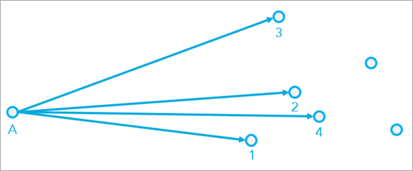

Se establece una vecindad local para cada ubicación utilizando una cantidad mínima de entidades especificada. Este planteamiento se conoce comúnmente como K vecinos más cercanos, donde K corresponde a la cantidad mínima especificada de entidades en las proximidades de la entidad analizada actualmente. Por ejemplo, la siguiente ilustración muestra un escenario para la entidad A, en el cual la cantidad de vecinos, k, es igual a 4
Vecindad de la entidad A
Las entidades 1, 2, 3 y 4 forman la vecindad de la entidad A y ahora se consideran B.

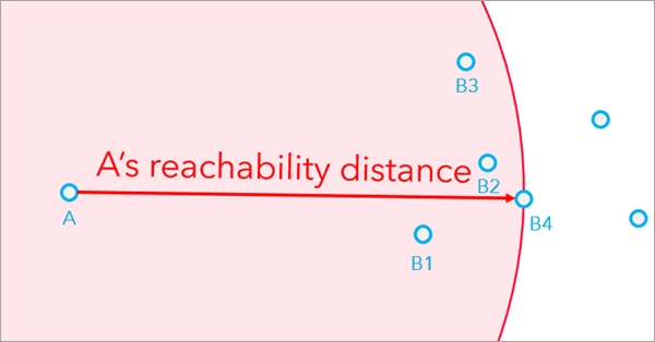

Una vez que se establece la vecindad de una entidad, la distancia de alcanzabilidad corresponde al valor mayor de la distancia entre A y B y la distancia entre B y su k vecino más cercano.
\[ \text{ReachabilityDistance}_k(A, B) = \max { \text{KDistance}(B),\ d(A, B) } \]

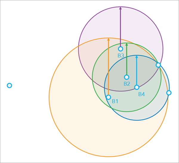

La siguiente ilustración muestra la distancia de alcanzabilidad del punto A en un escenario donde k = 4.
Distancia de alcanzabilidad de la entidad A

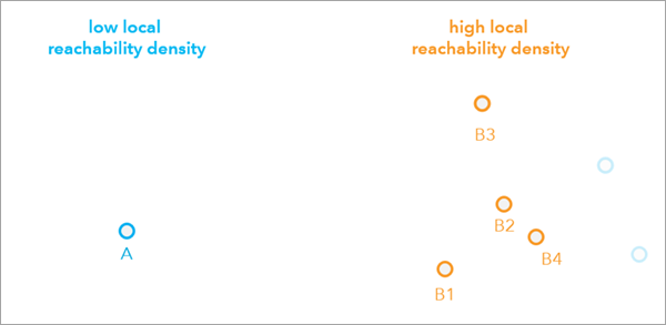

Asimismo, es posible conceptualizar que, a medida que aumenta la distancia promedio de alcanzabilidad de las entidades, la densidad de alcanzabilidad local disminuye. Por lo tanto, a medida que disminuye la distancia de alcanzabilidad promedia para las entidades, aumenta la densidad de alcanzabilidad local.
Comparación de densidades de alcanzabilidad local

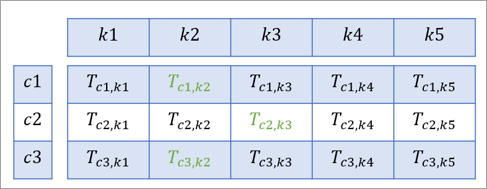

La cantidad óptima de vecinos y el umbral de LOF se determinan mediante una búsqueda optimizada por cuadrícula.
Dado cada \(c\), halle el mejor \(k\): \(T_{c1,k2}\), \(T_{c2,k3}\), \(T_{c3,k2}\). A continuación, elija el mejor \(c\), \(k\) de todos ellos.
