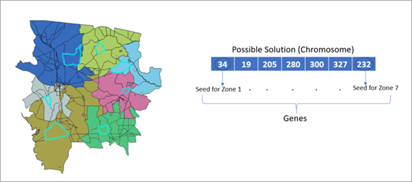

El algoritmo comienza creando una población aleatoria en la que cada individuo de la población es una solución posible. Se calcula una puntuación de adecuación para cada solución; los individuos con la puntuación de adecuación más baja (las mejores soluciones) de la población existente pasan a la siguiente generación, y las soluciones restantes no aptas se eliminan. Los individuos más aptos se designan como progenitores y pueden crear descendencia por parejas utilizando operadores genéticos como el cruce y la mutación. Cada nueva generación es una combinación de los individuos más aptos de la generación anterior y su descendencia. A veces, se introducen aleatoriamente individuos (que no son ni progenitores ni descendencia, denominados individuos externos) en la siguiente generación para ampliar el abanico de posibles soluciones descubiertas por el algoritmo. La puntuación de adecuación se calcula para todos los individuos de cada nueva generación, y el proceso se repite durante un número determinado de generaciones (50 generaciones, de forma predeterminada). El individuo más apto de la generación final corresponde a las zonas equilibradas que devuelve la herramienta.
Elección de la población inicial
La población inicial para el algoritmo se elige seleccionando aleatoriamente entidades en el área de estudio o utilizando ubicaciones de valores de inicialización personalizadas. De forma predeterminada, la población estará compuesta por 100 individuos, pero el número puede cambiarse en el parámetro Tamaño de población. Cada entidad seleccionada aleatoriamente es una ubicación inicial (denominada valor de inicialización) a partir de la cual la zona crece agregando entidades cercanas. Una zona seguirá agregando entidades y creciendo hasta que el valor total alcance el umbral de los criterios de creación de zonas. Por ejemplo, si proporcionas una población de 100.000 y un número de hogares de 50.000 como criterios de creación de zonas, los valores 100.000 y 50.000 son los valores de umbral de población y hogares, respectivamente, y la zona deja de crecer una vez alcanzados todos los umbrales. Para la siguiente zona, se selecciona un nuevo valor de inicialización fuera de la primera zona y se permite que crezca aleatoriamente. El proceso continúa hasta que todas las entidades se asignan a una zona.
En biología, el material genético de un individuo está contenido en los cromosomas. Los cromosomas están compuestos por genes, la unidad hereditaria de la vida. Para esta herramienta, una posible solución es análoga a un cromosoma, y los valores de inicialización son análogos a los genes. Estos genes son las unidades hereditarias transferidas de los progenitores a su descendencia y, por tanto, se utilizan para crear generaciones futuras. La imagen siguiente muestra un ejemplo de una posible solución junto con los valores de Id. de objeto de los valores de inicialización de cada zona de la solución:
Valores de inicialización iniciales para Crear zonas equilibradas

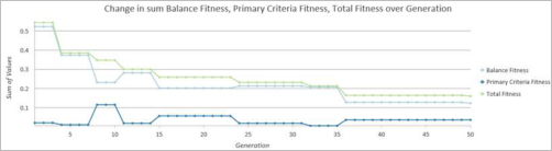

El parámetro Tabla de convergencia de salida proporciona la puntuación de aptitud total de la mejor solución en cada generación, junto con las puntuaciones de cada criterio individual. Se crea un gráfico de convergencia con la tabla de salida para mostrar cómo cambian estas puntuaciones de aptitud a lo largo de las generaciones. El algoritmo intenta encontrar una solución mejor que la existente, por lo que la línea de aptitud total del gráfico suele disminuir a medida que avanzan las generaciones, hasta que finalmente se estabiliza. Este aplanamiento indica que la puntuación de aptitud ha alcanzado un mínimo local (aunque probablemente no el mínimo global), y es probable que continuar con generaciones futuras no mejore la solución.
Gráfico de convergencia de salida
Además de la tabla de convergencia de salida, los mensajes de geoprocesamiento también le ayudarán a comprender hasta qué punto se han generado correctamente las zonas. Se proporciona la raíz del error cuadrático medio para cada uno de los criterios de creación de zonas y selección de zonas. Cuanto menor sea el valor, mejor cumplirán las zonas los criterios.

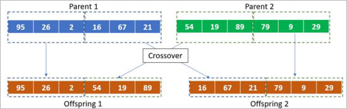

Una vez que el algoritmo genera la población inicial, la mitad de los individuos puede participar en la siguiente generación y crear descendencia de nuevas soluciones posibles. Estos individuos se eligen en función de su aptitud (determinada por las puntuaciones de aptitud más bajas) y se emparejan aleatoriamente para producir descendencia mediante un proceso denominado cruce. El cruce (a veces denominado recombinación) es un operador genético que combina la información de dos progenitores para generar descendencia. La imagen siguiente muestra un ejemplo de los valores de inicialización de dos progenitores que se cruzan para crear dos nuevos descendientes:
Cruce para crear descendencia
Como resultado, la mitad de los individuos de las nuevas generaciones fueron padres de la generación anterior y la otra mitad son sus descendientes. Para esta nueva generación, de nuevo se calcula la puntuación de aptitud y la mitad superior avanza a la siguiente generación, impulsando la búsqueda de una mejor solución.
