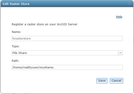

Registrar el almacén de rásteres de recurso compartido de archivos en ArcGIS Reality Server
  1. Inicie sesión en ArcGIS Server Manager y vaya a Site > Data Stores.
  2. Registre un almacén de rásteres de recurso compartido de archivos. En la ruta, introduzca la ruta de la carpeta en el sistema Linux (por ejemplo, /home/realityuser/myshares).
    Registrar almacén de rásteres de recurso compartido de archivos

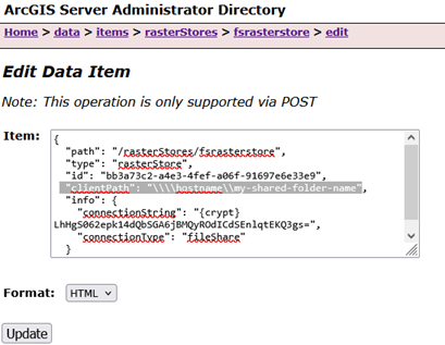

  3. Inicie sesión en su directorio de administrador de ArcGIS Server en https://webadaptorhost.domain.com/<webadaptorname>/admin.
  4. Vaya a data > items > rasterStores y haga clic en el nombre del almacén de rásteres en la sección Elementos secundarios.
  5. Haga clic en Edit.
  6. Agregue el parámetro clientPath con el valor que apunta a la ruta de Samba configurado anteriormente (por ejemplo, \\HostMachineName\my-shared-folder-name).
    Editar ruta del cliente
  7. Haga clic en Update.
